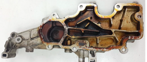

Tylko odma - nie mamy pojęcia jak to rozwiązali, jak ją sprawdzić.

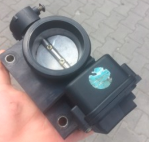

Stare meganki 1,4 miały problemy z przepustnicami. Twardniały i wycierały się oringi. Robił się luz od strony linki. Tam ciągnie "lewe" powietrze -  przez oringi na osi przysłony gardzieli. Masz nie właściwie podciśnienie stąd problemy ze składem mieszanki paliwowo-powietrznej. Regenerując przepustnicę zwróć uwagę na działanie potencjometru dla sterownika silnika.
To jest kolejny, teraz mam z firmy Continental, wcześniej założyłem ERE. Podmieniałem też z tamtej megane.
Na trzecim pinie na zapłonie 4,98V dochodzi do niego.
Oring obudowy przepustnicy? Czy coś w środku-ośki?
Bo jak obudowy, to są nowe.

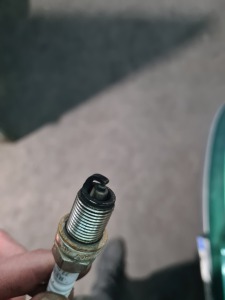

Wkładam BKR6EZ.
Edyt:
Przy ostatniej zmianie swiec, 2msc? mialem ciśnienie 13, tak samo jak po remoncie. Teraz mam po 10.5, coś się dzieje, usterka musi być ewidentnie mechaniczna u mnie.
Edytowane przez warszawa_24
Tak trochę przykopcona ta świeca.

Przepustnica. Pamietam jak w BMW E34 przechodziłem z gazu 1szej gen na BLOSa i sprawdzałem pod lampą czy coś się wykrzywiło od strzałów gazu w dolot, przepustnica i przeplywoemirz miał prześwity i został wymieniony. Tutaj przepustnica była czyszczona, złożona na nowych oringach i test pod lampą przeszła pozytywnie. Pewnie chodziło o oringi obudowy, tutaj na forum kogoś też one uratowały.

Puszka filtra powietrza jest zalana olejem a była myta przy remoncie.

 " Odma  seperator '' jest  uszczelniona ;
       a/ brak wycieków oleju z pod niej,
           - co jakiś czas należy ją czyścić z mazi,
           - tym częściej im mniej markowy jest olej,
      b/ nie ma samoczynnych podskoków bagnetu olejowego,
      c/ brak syczenie przy jego wyciąganiu,
 to z odmą jest OK,

Masz zwykłą przepustnicę  czy pół-elektroniczną?

Przepustnica na linkę, pisałem o tym wcześniej.
