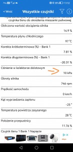

Podłączyłem Megi pod kompa i na parametrze
1. "Cisnienie w kolektorze dolotowym" cały czas mam stałą wartosc 10 kPa czy sie jedzie czy sie stoi.
2. Sonda za kolektorem w parametrze
"krótkotrwała korekta paliwa" zawsze wartosc jest na -100%
Czy macie jakies doswiadczenie jak powinno to pokazywac.
Foto z parametrami.
Auto bez błedów, normalnie jezdzi.

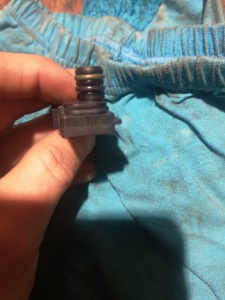

Co do montażu to są dwa oringi na czujniku wiec jako tako ten czujnik sie trzyma (nie widze zastosowania gdzie tam silikonem obsmarowac)
Gdy auto jest tylko na zaplonie dalej ta sama wartosc 10, gdy silnik pracuje dalej to samo 10, bez reakcji, Chyba zakupie nowy ten czujnik i zobacze.

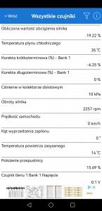

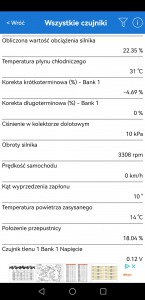

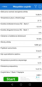

Po odpaleniu zimnego silnika
1200obr kąt - 25
2200obr kąt 0
3300obr kąt +10
Oczywiscie +/- bo te wartosci gora gół skaczą.
Jak dobrze czy zle jest?

Zakupilem nowy czujnik Map sensor, założyłem i dalej to samo, mówie nie możliwe :) pojechałem do kumpla pod inny komp i tadaa pokazuje prawidłową wartosc cisnienia.
Co do wartosci kąta to mam przy rozgrzanym silniku i biegu jałowym ok 1-2 stopnia na plusie.
Ale autko na nowym czujniku lepiej się zachowuje wiec tak czy siak ale zakup był okej.
A ten interfejs co mam albo nie zabardzo zgrał sie z moim autem albo jest poprostu do du. y
Mówiłem coś o pomiarach innym programem? Interfejs ok. To ciśnienie to nie przypadkiem atmosferyczne?
Nowy map lepszy bo oringi trzymają ciśnienie- dlatego sugestia aby uszczelnić silikonem.
