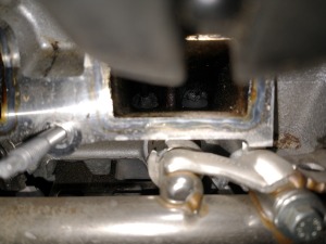

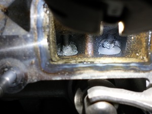

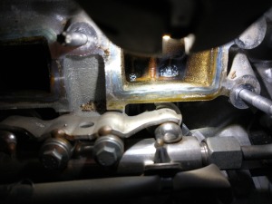

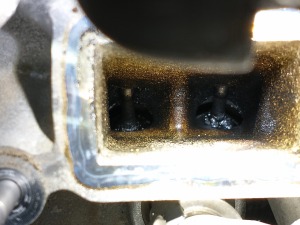

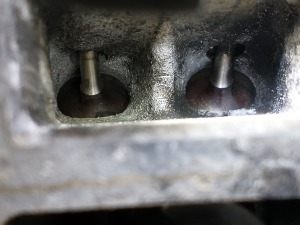

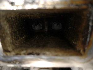

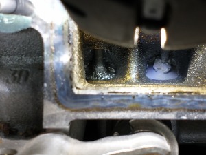

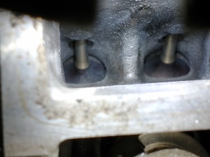

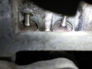

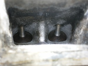

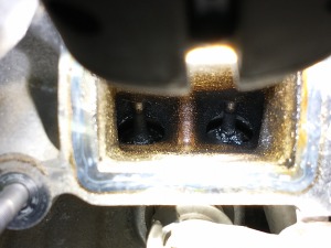

Wracam do głównego tematu czyli usługi  fizycznego czyszczenia nagaru w dolocie.
Jak wcześniej wspominałem, Nissan oferuje taką usługę - stosują rozwiązania tunap 133, 933 (granulat) + microflex 957 - płukanka (czyli po wszystkim jeszcze wymiana oleju) + oczywiście wymiana uszczelek dolotu.
Koszt 1900 z moim olejem i filtrem.
W aso renault usłyszałem wcześniej, że dolot jest lekko brudny ale w normie ...
Pierwsze wrażenia baaardzo pozytywne, dam znać po 1-2k km jak się sprawy mają.Załączam zdjęcia przed i po wykonaniu usługi.
UPDATE po 800km (w tym 400 autostrada)  : zdecydowanie pomogło. Brak szarpania, chyba lekko lepiej się zbiera. Polecam.

zdjecia
@tswirek jaki obecnie masz przebieg? Jakiego oleju używałeś? Czy przed zabiegiem oprócz opisywanego poszarpywania miałeś jakieś inne niepokojące objawy? Czy Twój samochód spalał (brał) olej? Jeśi tak to ile to było na powiedzmy 10 tys km.
Przebieg 58k, zwiększone poszarpywanie od 10k.
Zawsze lany elf evolution 5w40, wymiana co max 12k /co roku.
Zauważalnego zużycia oleju między przeglądami nie było.
Eco drivingu nie stosuję, przebiegów po mieście mało.
Innych objawów brak.
