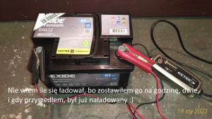

Akumulator 56Ah to maksymalna pojemność do tak małego silnika. Na pedale gazu są dwa zintegrowane potencjometry. W razie uszkodzenia sterownik przechodzi w stan awaryjny i uciążliwie ale da się zjechać.
To jest automat rozruchowy lepszy niż klasyczna stacyjka.

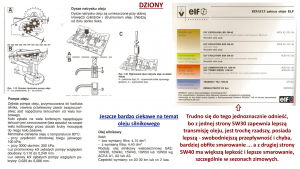

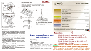

Jak chcesz zadbać o dobre smarowanie do zajrzyj do zaworków dysz natrysku oleju na tłok.
Ważne są te falowania, które należy zdiagnozować zanim pójdziesz w duże koszty.
Zajrzałem sobie do "książki", odnośnie tych zaworków dysz natrysku. Z tego co tam widziałem, są one od spodu - i to jest super, ale żeby je wyciągnąć lub wymienić, trzeba rozwiercić stare i użyć jakiegoś ściągacza z dużą siłą odśrodkową. Pewnie po nawierceniu, trzeba się wkręcić końcówką ściągacza, która działa trochę jak "wykrętak" do zerwanych śrub. Nowe zaś, nabija się ... po prostu się nabija, wciska. Może to tylko wygląda tak strasznie ... ale kiedy to ruszę, to będę musiał skończyć.
Jeszcze w kwestii falowań i ew. braku kompresji: JAKA waszym zdaniem powinna być kompresja na cylindrach dla tego silnika 1.4 16v, aby można było - już bez obaw, dalej przeżywać nim nowe, wspaniałe samochodowe przygody?
Kolego "Jabrze", czy chodzi o to, że byłby on - akumulator notorycznie niedoładowywany i jego żywotność uległaby skróceniu, czy o to, że automat rozruchowy będzie miał z nim problemy? Nie znalazłem żadnej informacji o tym, że akumulator 56 Ah to maksymalny dopuszczalny.
Czy ten automat rozruchowy lubi się popsuć?

W temacie tych dysz / oliwiarek...
Nie wiem czy jest sens tam dłubać i rwać cokolwiek na siłę, póki nie ma z tym kłopotu.
Generalnie te dysze mają za zadanie studzić wyżyłowane tłoki w silnikach turbo. Zatem jeśli na tłokach od spodu widać ślad że olej tam dociera, a na magistrali olejowej ciśnienie jest w normie to zostawiłbym w świętym spokoju zarówno te dysze, jak i pompę olejową.
Jedynie przy wymianie oleju zrobiłbym płukankę i ponowny pomiar ciśnienia oleju.
Tyle moich dobrych rad :)

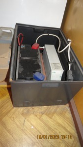

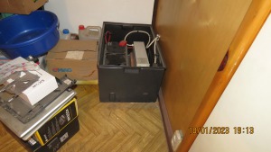

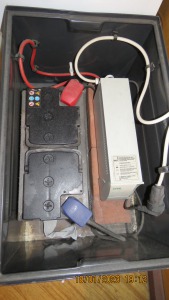

Jeszcze uzupełniając, mam w zapasie dwa nowe UPS-y, ale ten Ever 350 po prostu nie chce się zepsuć. Kupiłem go, jako uszkodzony, naprawiłem, przerobiłem i zaadaptowałem. Chciałem go wymienić na mocniejszy, bo mam jeszcze 500 i 1000 Watt-owe - nowe. Jest bardzo czuły i najczęściej, dopiero po pół godzinie, godzinie - dwóch, dowiaduje się, że nie ma prądu ? ... a czasami w ogóle o tym nie wiem ?
Zrobiłem dla niego osobną, naścienną instalację elektryczną do której mam podłączony tv 50", pc, ładowarki, monitoring, switch-e, router i coś tam jeszcze. Razu pewnego, podłączyłem do niego omyłkowo odkurzacz 1700 Watt ... i tylko ten jeden raz, zadziałał bezpiecznik przeciążeniowy. Rozłączyłem odkurzacz, włączyłem i wył. UPS ... i znowu wszystko działało.
Mieszkam w nie swoim domu, a nie żyjący już właściciel tego domu, robił mi celowo zwarcia, przepięcia w sieci. Dużo wartościowych rzeczy mi uszkodził ... i śmiał mi się w twarz. Nie mogą mnie z tego domu wyrzucić, bo wydałem 200 000 zł - za same materiały na remont piętra. Były umowy, wzruszenia, obietnice ... tak to już jest z tymi "ludźmi", ale to nawiasem.
Sam UPS jest w metalowej, wysokiej skrzyni - jak na zdjęciach. Użyłem izolatora ceramicznego - czyli szamotek, by odizolować go od obudowy.
To bardzo celne i ciekawe spostrzeżenia. Wynika z tego, że w moim silniku benzynowym są one dodatkowym atutem. Zobaczę później jak to wygląda w środku. O tej pompie olejowej napisałem, ale nie dodałem, że kwestie wymiany pomp olejowych, odnoszą się głównie do silników diesla lub / i czasami benzynowych.
Muszę pamiętać jeszcze, że ew. wymiana byłaby dokonywana od spodu - pod samochodem, czyli w warunkach znacznie gorszych, niż pokazano w książce.

Jeśli chodzi o oleje to kolega chyba troszkę błądzi.
5W40
Pierwsza wartość oznacza lepkość (czyli w skrócie myślowym gęstość, choć to nie to samo)
druga wartość oznacza odporność na zagotowanie. czym niższa wartość tym wyższa temperatura zagotowania.
Krótko mówiąc 5W30 oraz 5W40 będą miały tę samą lepkość (gęstość), tylko ten pierwszy będzie mógł odebrać więcej ciepła z silnika (tłoków)
To tak z grubsza.
Tak, pomyliłem się na tym zlepku, zrzucie - w sensie, że źle opisałem oleje silnikowe. Te informacje są oczywiste i ogólnie dostępne na każdym blogu motoryzacyjnym, ale niech tak zostanie.
Jeszcze jako ciekawostkę, zamieszczę info o nowych olejach - jakby z ceramizerem. To nie jest reklama, ale ich nazwa wskazuje, że być może jest to jakiś nowy produkt z tym właśnie dodatkiem. Być może to tylko z nazwy kojarzy się z ceramizerem, ale co ciekawe, są one sygnowane przez Renault i VW. Jeśli o mnie chodzi to pozostanę przy tym standardowym.

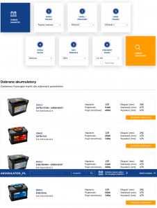

I w kwestii akumulatorów to np. stosując dobieranie według producenta akumulatorów po marce i modelu, wskazują na akumulatory ok. 60 Ah. W praktyce i tak trzeba, co jakiś czas doładować akumulator, bo większość ludzi jeździ krótkimi odcinakami - do marketu, do centrum i z powrotem. Wcześniej jeździłem Hondą Civic 1.4 i co kilka tygodni doładowywałem akumulator ... i wszystko było ok.
Jeśli ten automat, czyli ten moduł sterujący pod maską zawiaduje uruchomieniem silnika to wyższe Ah raczej mu nie zaszkodzi. Pozostaje wtedy, tylko argument niedoładowania ... ale to też można poprawić na upartego.

Tak naprawdę to nie ruszał bym tych dysz natrysku oleju, bo taką czynność wykonuje się przy remoncie głównym. Jeżeli niepokoi Cię stan układu smarowania to myślę, że: badanie ciśnienia oleju, płukanie układu smarowania, markowy olej wystarczą.
  • Like 1
Tak właśnie zrobię. Szczerze napisawszy to wolałbym nie zaglądać do miski ... tym bardziej, że nie będę nim aż tak długo jeździł.

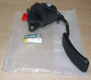

Te dwa zintegrowane potencjometry są kompletem z pedałem gazu? Czy chodzi o taki pedał gazu, jak na zdjęciu, czy jest to osobny moduł potencjometru?

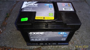

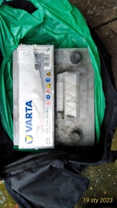

Kupiłem wczoraj nowy akumulator, ale stary - ten trochę uszkodzony zdałem przy zakupie, bo wtedy cena nie wzrasta o 30 zł ?
Zamówiłem telefonicznie w sklepie w odległości ok. 1 km ode mnie. Zamówiłem taksówkę, spakowałem stary, podjechałem, zapłaciłem, oddałem stary, spakowałem nowy i wio do taxi. Całość trwała dwie minuty. Za taksówkę zapłaciłem 35 zł w dwie strony.

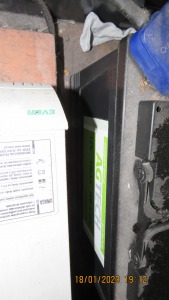

I jeszcze zapytam o uchwyt do akumulatora. Na pewno jest tam jakiś zestaw blach i haczyk z gwintem. Jeśli nie znajdę niczego używanego to będę musiał coś wymyślić.
... jeszcze jedna kwestia. Za tą ścianą jest jakieś - chyba BSI - moduł do sterowania zapłonem. Tak wynikałoby ze zdjęć w Google. Czy powinien o być w jakiejś osłonie?
Czy też ma być nie przykryty niczym? Jest na tym module ścianka żebrowana, chłodząca. Jeśli tak ma być to tak zostawię.
To jest jeden wspólny element, pedał gazu ze zintegrowanym potencjometrem, psuje się rzadko i w zasadzie jest nienaprawialny.
To jest sterownik silnika, nie posiada osłony.
W niektórych rocznikach była osłona, pokrywa akumulatora a w niektórych nie. Miałem przed i po lifta. Polift nie miał tej osłony.
