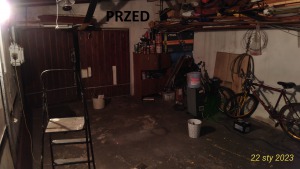

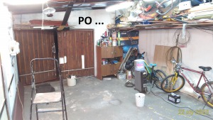

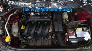

Dzisiaj podłączyłem akumulator i wjechałem do garażu. Od kilku dni sprzątałem w nim i zakładałem nowe, dodatkowe oświetlenie, bo były tam tylko trzy żarówki. Teraz wszystko bardzo dobrze widać.
Po wjechaniu do garażu od razu poczułem przede wszystkim zapach benzyny - nie spalin ... choć spalin trochę też. Wolałbym już nigdzie nim nie jeździć, dopóki nie doprowadzę wszystkiego do porządku. Na końcu doprowadzę do normalnego stanu cały układ wydechowy od kolektora wylotowego.
Jeszcze mam pytanie: czy waszym zdaniem, przebieg 270 000 tyś km to dla tego silnika dużo, czy średnio? Widziałem w ogłoszeniach Megane, samochody z przebiegiem 350 000 - 400 000 tyś km - niektóre z LPG ... z opisanym silnikiem, jako w dobrym stanie. Wydaje mi się, że jeśli wszystko jest w porządku z silnikiem to jeszcze trochę powinien przejechać.

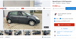

Miałem kupić Scenic-a z 2006 r. - 1.6 16v za prawie 10 000 zł. Był przywieziony z Niemiec o przebiegu 190 000 tyś km. Zwlekałem, zwlekałem, wydawał mi się o kilka tyś za drogi i się sprzedał. Może to był błąd a może nie, któż to wie. Wiem jednak, że musiałbym do niego na dzień dobry włożyć od 2 000 do 3 000 zł - za same tylko części, bo zawsze coś przecież wychodzi.
Za takie samochody w Niemczech, zapłaciłbym maksymalnie ok. 1 000 eu ... a nawet dużo mniej. W Niemczech, osobiście kupiłem wspomnianego wcześniej za 500 eu, dziewięcioletniego Forda Escorta kombi 1.6, którym bezawaryjnie jeździłem i jeździłem - w tym trzy lata na gazie.

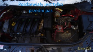

Te cewki to jeszcze oryginalne?
Przepustnica wygląda na "nową".
Najpierw zbadaj kompresję.
270 tyś. to nie dużo jak na ten silnik - sam sprzedawałem z przebiegiem chyba 293, brał 0,7 L na 13-15 tyś. km co prawda 1.6. Miałem wrażenie że lepiej jeździł niż w drugim aucie z przebiegiem o połowę niższym.
Tryski można sprawdzić. Można kupić używane.
Nie wiem czy pytałem: puszka za przepustnicą nad kolektorem wydechowym jest sucha bez oleju czy pełna do pełna?

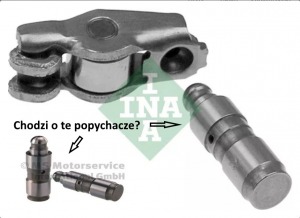

 Moje przypuszczenia dotyczące obrotów: nierówna kompresja, zawieszające się hydrauliczne popychacze (może być przez nie nierówna kompresja)
Zobaczymy co się okaże, sam jestem ciekawy - ale nie w tym sensie, aby "coś" prowokować ? ... tfu, tfu, tfu ... odpukane w niemalowane.
Czy takie popychacze masz na myśli jak na zdjęciu?
Czytałem o nich na forum mechaników. Nawet oni mają problem i podają, opisują je, jako przyczynę niewłaściwej pracy silnika, bo np. ktoś zapomniał wycisnąć z nich stary olej po demontażu i montażu. Oczywiście, tylko opisuje wypowiedzi, bo takiego silnika nie rozbierałem.
Jest do nich dostęp od góry, od strony pokrywy zaworów?
I tak muszę wymienić uszczelkę pod pokrywą zaworów  i  jeśli byłby tam dostęp to może bym je też powymieniał?

Tak, o takie popychacze chodzi. Jeżeli faktycznie będziesz ściągał pokrywę zaworów, to i rozrząd, jak rozrząd to będziesz mógł zdjąć wałki a pod wałkami - rozumiesz, są dźwigienki. O stanie silnika dowiesz się jak zobaczysz jak wygląda wnętrze po pokrywą - czy jest czysto, osady i ile ich jest, jaki kolor. Przy tym przebiegu można się spodziewać, jeżeli auto było eksploatowane z niewłaściwym interwałem olejowym, że mogą ale nie muszą być zużyte popychacze hydrauliczne. Ich zużycie słychać np. po uruchomieniu silnika, na zimnym że klepią i po chwili cichną (kiedyś czytałem, że w CC900 i SC dopuszczalne było klepanie zaworów do 60 s.). Ekstremalnie niekorzystną sytuacją jest kiedy popychacz się blokuje w jakiejś pozycji co może powodować podparcie i niedomykanie zaworu a co za tym idzie: mniejszą kompresję na danym cylindrze a w końcu wypalenie tego gniazda zaworu. Dlatego jest tak istotne aby stosować oleje dobrej jakości, markowe i odpowiednie interwały oraz aby utrzymać w czystości wnętrze silnika stosować regularnie płukanki.
Tak, słychać lekkie klekotanie przez chwilę, przez kilka minut po uruchomieniu - tak, jak napisałeś. Klekocze trochę jak nowiutki diesel ?

W tej Megane jest silnik 16V, czyli po cztery zawory na cylinder, co w sumie daje 16 popychaczy - wsporników hydraulicznych  i  16 dźwigni zaworów.
Zgodnie z opisem w książce, cyt.:
"Wsporniki hydrauliczne - wsporniki hydrauliczne służą do podparcia dźwigni zaworów; podczas pracy silnika samoczynnie kasują luz między dźwignią i zaworem"
"Dźwignie zaworów - dźwignie, wytłoczone są z blachy stalowej, opierają się umieszczoną na jednym końcu rolką o wspornik hydrauliczny a drugim końcem o czoło trzonka zaworu.
Luz roboczy zaworów jest zerowy, zastosowano hydrauliczne kasowanie luzu."
Musiałbym kupić 16 sztuk popychaczy i zakładając, że wszystko inne jest ok. na tym ta ingerencja powinna się zakończyć. Czy jest jeszcze coś - z tych drobnych rzeczy, co mógłbym przy okazji wymienić?
Same dźwignie, chyba powinny być w porządku? ... tym bardziej, że luz regulowany jest automatycznie - hydraulicznie. Odpada zatem, kwestia regulacji zaworów. To duże udogodnienie.

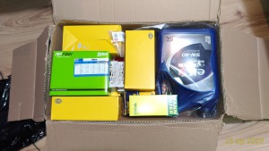

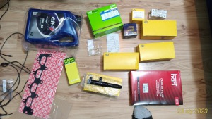

Dzisiaj dopiero otworzyłem paczkę. Zamówię resztę i zrobię szybko najazdy z kątowników. Bardzo mi pomogłeś Szwagier24, gdyby chciał mieć kiedyś szwagra to chciałbym, aby był taki jak Ty ?

Tak 16 zaworów to 16 popychaczy.
Cewczki Hella myślę że w dobrej cenie.

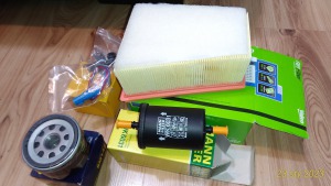

Świece mogłeś spróbować od Denso K20TT  lub IK20TT.
Filterek powietrza polecam w oryginale, ale chyba nie do tej wersji obudowy, raczej do 1.6.
Ten MAN to oleju? W tym silniku jest trochę inny - również polecam z oryginału.
Uszczelka do kolektora wydechowego? Jest konieczność ściągać?
Za nim rozrząd to sprawdź kompresję.
Pozdr.
Rozrządu osobiście nie robiłem- byłoby to trochę kłopotliwe pod chmurką.
Pomysl o pasku wielorowkowym, nowym napinaczu, rolce na os alternatora oraz o kole pasowym na wale - jest metalowo gumowe.
Pompy wody: Valeo, magnetti marelli, Gates to chińczyki.
Jeżeli krzywki na walkach nie mają wżerów to dźwigienki powinny być ok.
Klejenie pokrywy zaworów: w oryginale był loctite. Trzeba go zastąpić Reintzem.

Może następnym razem, bo nie chcę zwracać tego, co już kupiłem.
Nadziałem się już na świecach. Te są Hella z odległością pomiędzy elektrodami 0,9 mm ... czyli dopuszczalną, bo w książce podają od 0,85 do 0,95
Filtr powietrza nie wygląda źle, jutro porównam z oryginałem.
Filtr Man to filtr paliwa a filtr oleju i tak będę zmieniał, razem z olejem - podobnie jak olej. Gdy już wszystko wymienię - po płukance w Valvoline to przejadę kilkaset kilometrów i znowu wymienię olej. Zrobiłem tak w Xsarze i silnik pracował o niebo, o niebo lepiej ... z tym, że po raz drugi - po drugiej wymianie, "płukanki" już nie robiłem.

Tak, teraz widzę: wkłada filtra powietrza jest do wersji 1.5 DCI do innej obudowy - u Ciebie jest inna.
Czujnik położenia wału: widzę niebieską wtyczkę - kolor ma znaczenie, chyba że wymienisz wtyczkę w aucie.
10 godzin temu, szwagier24a napisał:
Czy w tym samochodzie jest wymienny filtr paliwa? Raczej rzadko. Ja w dwóch egzemplarzach nie miałem.
Na 1000 % w każdym samochodzie z silnikiem benzynowym jest filtr paliwa i powinien on być wymieniany - podobnie, jak filtry oleju i powietrza, filtry w instalacjach gazowych itd. Gdyby było inaczej to nie występowałby on w takich ilościach na rynku części samochodowych.
Miałem podobną sytuacje w Xsarze. Według serwisu i książki serwisowej, instrukcji obsługi oraz zaleceń - oświadczenia producenta, filtr paliwa był/jest  NIEWYMIENNY.
Na początku nie mogłem go znaleźć. "Poszedłem" wzrokiem za wężykami i znalazłem. Piętnaście lat jazdy bez wymiany filtra to trochę - o wiele za długo!
Wczytałem się w zalecenia innych producentów i okazało się, że jest trochę podobnie, jak z olejem silnikowym. Interwały wymiany to średnio - co kilkadziesiąt tysięcy.
Ludzie leją do baku paliwo w którym, czasami pływa dosłownie wszystko, nawet w tym najlepszym.
U mnie po wymianie, silnik o wiele lepiej się wkręcał a obroty, jakby jeszcze bardziej spadły, stały się stabilniejsze. To było wtedy, gdy miałem problemy z obrotami. Po tych wszystkich zabiegach, silnik pracował, dosłownie, jak nowy z fabryki.
Dostałem już tester ... wypiję kawę i idę testować ?
Tak, jak pisałem, w moich dwóch egzemplarzach nie było wymiennego filtra tylko niewymienny filtr w pompie paliwa. Jeżeli jest to powinieneś go znaleźć w okolicy pochłaniacza par paliwa.
Mam teraz MIV i również nie mam wymiennego filtru paliwa.
No nie w każdym, chyba, że masz na myśli sitko na smoku.  Z tymi 1000% po prostu przesadziłeś. Kupiłeś filtr paliwa awansem nie sprawdzając czy go posiadasz. Żebyś tylko przypadkiem nie wymienił pochłaniacza par paliwa.
