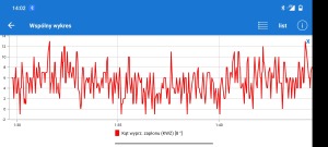

Screenshot_2023-05-24-14-02-06-27_1c4cade50911c4021d022fd7fc21ca47.thumb.jpg.499083b72e7226d6586a2294c005855e.jpg  Wykres kąta wyprzedzenia zapłonu z 15 sekund. Praca na jałowym, bodajże LPG
Zamieniałem już wcześniej MAP Siemensa na Autolog (zamiennik), jednak wskazania były podobne, a ten zamiennik lekko lata w gnieździe.
Pytanie czy gdyby winowajcą był MAP to dlaczego wypadanie zapłonu tylko na pierwszy cylindrze oraz czemu tylko co jakiś czas.
