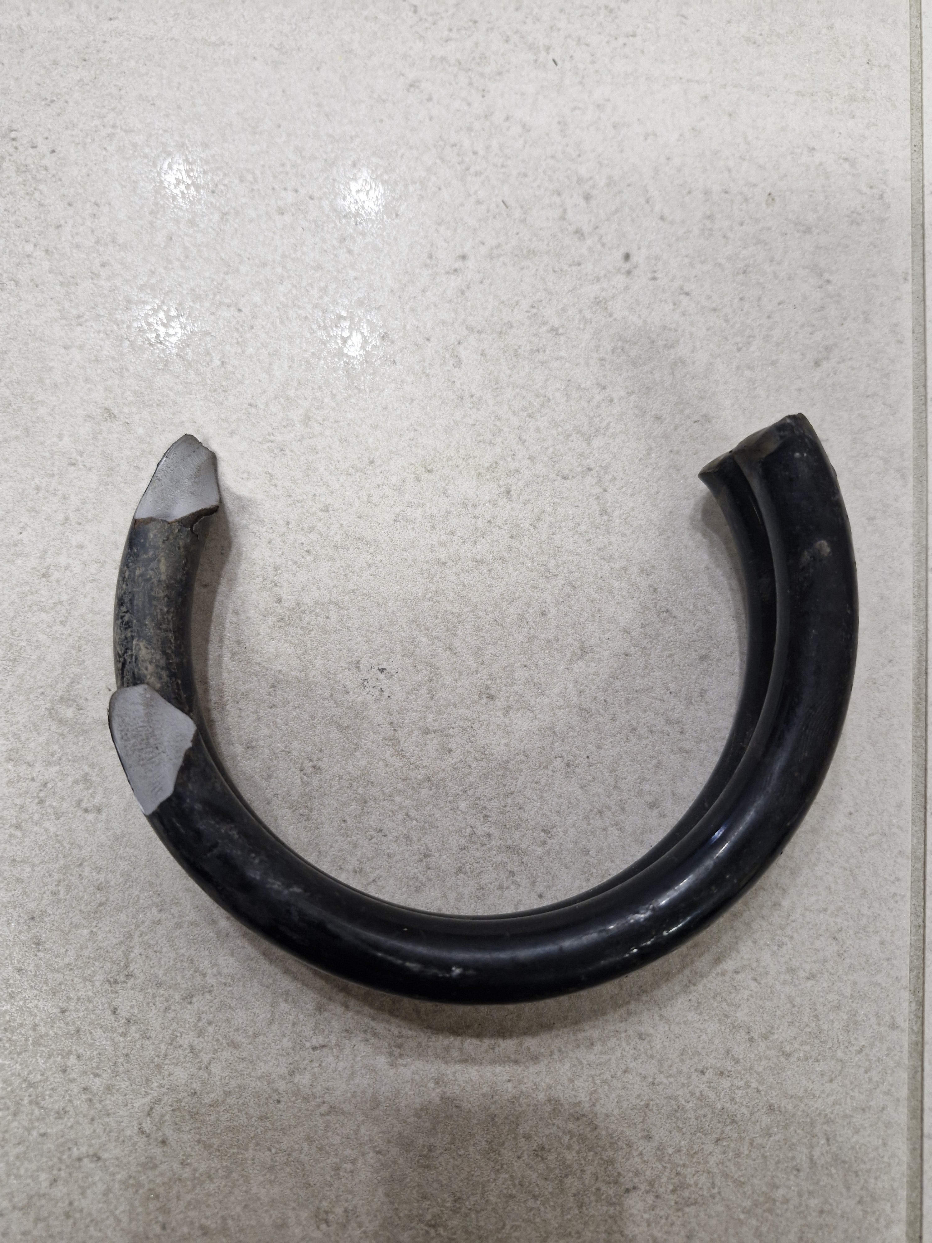

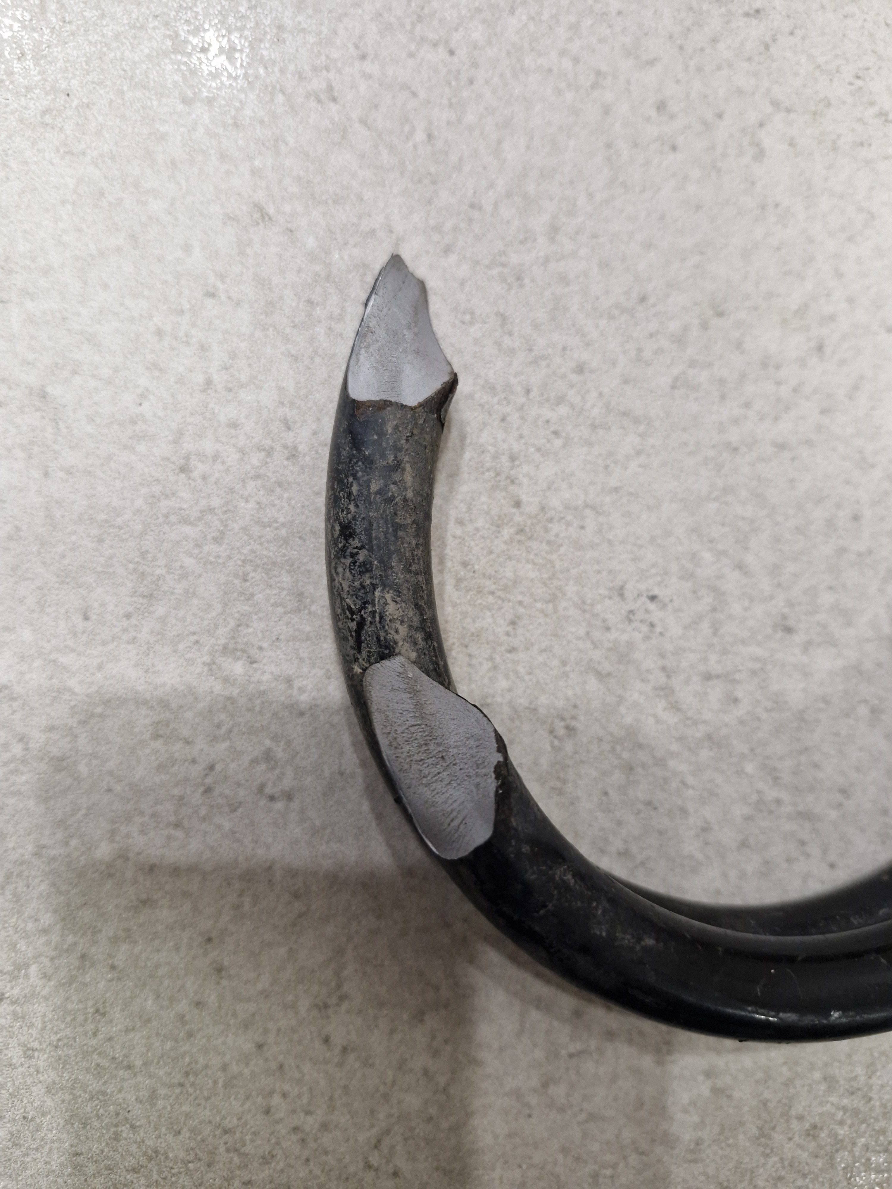

To ja napiszę swoje spostrzeżenia.  Oryginał pękł jeden po 13 latach i 126 tysiącach. Kupiliśmy KYB i po 4 latach ok 50 tysiecy strzeliły na ostatnim zwoju obydwie. Zakupiłem tutaj proponowane LESJOFORS zobaczymy co będzie KYB już nie chciałem. Robilem pomiar z ciekawości to na KYB przod był na wysokości 665mm tyl 680 mm teraz jest i z przodu i z tyłu 680 choć ta niższa opcja lepiej wyglada z przodu no ale nic. Oryginał mialem kropki zielone i niebieskie co odpowiednikiem jest nr. oryg.  540100023R (ZIELONY I NIEBIESKI kolor oznaczenia sprężyny). Te sprezyny ktore zakupiłem nie miały koszulek na dole. Jeździ się dobrze, przód wydaje mi się, że trochę wysoko ale w sumie tył też taki jest.
Tylko sprężyny bo wszystko wymieniałem 4 lata temu. Amory, łożyska poduszki wszystko nowe. Zresztą nawet po jeździe bardzo dobrze się jeździ. W Clio np po takiej wymianie padło mi dopiero łożysko cos po ok. 100 tysiącach to już było czuć że amor tak nie klei. Tutaj nie widziałem sensu robić wszystko znowu.
Po lewej moja prawa tez w koncu pekla ale mam juz prawie 200.000 tys. km.
