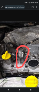

Pożyczyłem zdjęcia z innej części forum. Zaznaczyłem o który element mi chodzi. Pytałem wcześniej ale chyba nikt nie udzielił informacji. Dodaje zdjęcie i tam jest zaznaczona górna część tego elementu. On chyba dotyka walka i jest przez obudowę przykręcony śruba coś jak jakiś "tłoczek" wiem że nie było to w dobrym stanie a jest w pobliżu elektrozaworu.
Jak to się nazywa i jaka rolę spełnia ? Bo nigdzie nie miałem wzmianki o tym a jak mechanik tam był to mówił że nie wie co to ale nie było w najlepszym stanie. A mówił że robił Megane 3 tylko ta 180 konna i tam ten element był zaślepiony.. tak twierdził. Dzięki za pomoc

Nikt nie wie co to jest pod tą obudowa?
Dotyka walka rozrządu tyle wiem.

Wymiana pompy oleju łańcucha i jakiś kół. Nic nie pomogło. Uszczelnienie misy i w końcu bagnet można używać. Panewki na dole podobno są ok. Ciągle nie wiem co to za element jest co dotyka walka rozrządu. Bo pewnie to robi ciśnienie do sterownie kołem. Mechanik też nie wiedział o co mi chodzi. Trzeba będzie rozebrać górę i zdjęcie zrobić.
