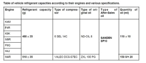

i sprawa tego typu,że od dłuższego czas widzę jak po pracy silnika z dolnego węża chłodnicy sączy się zielony płyn.Z powodów zdrowotnych ciągle musiałem przekładać robotę.Generalnie tak auto mam od sierpnia  i pewnie od sierpnia się sączy ale zauważyłem to bodajże w grudniu czy tam listopadzie.Fabrycznie kompresor powinien być zalany tak jak podaje serwisówka w przypadku 2.0tce F4R  110ml + -10 i jak to zrobić teraz? bo typ od klimatyzacji mówił,żeby wiedzieć to trzeba by kompresor wyjąć,wylać olej z niego cały i zalać na nowo tyle ile podaje serwisówka.Bo jeśli kompresor jest po regeneracji bo tak przeważnie jest kupując niby nowy to może być zalany tylko 50ml a resztę trzeba uzupełnić a teraz nie wiadomo ile tam oleju jest.To nie da się maszyną wyciągnąć z kompresora wszystko albo prawie wszystko i wtedy wlać maszynowo do niego te 110ml? bo teraz to mi mówił typ tyle ile odciągnie oleju + 3% do tego można dodać ale nie wiadomo tak sobie myslę czy to znów np nie będzie mało..

ale serwisówka podaje dla silnika f4r 110 +- 10
Miałem f4r z czynnikiem w ilości 600 i oleju wlewali max 30 ml po zrobieniu próżni - w ASO na dwa lata eksploatacji. Zawsze odessana ilość była znacznie mniejsza.

 to co mam powiedzieć typowi od klimy w sensie,że ile tego oleju ma niby być? nie to co w tabeli?
To co w tabeli dotyczy smarowania napędu sprężarki. Domieszka oleju do gazu to tak jak napisał @carsik 10-15 ml na rok eksploatacji klimy. W yarisie mam 12 ml również na dwa lata, bo tam ubyło w ciągu roku niecałe 5 ml.

To nie do końca tak. Jak maszyna zabiera gaz z układu to podaje ile czego odessała. Wpuszczam tyle samo ile było. Jak zakładam nowy kompresor to do układu podaje maksymalnie 15ml.
