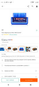

Witam, otóż mam taki problem, jakoś tydzień temu podczas ruszania wyskoczył błąd skontroluj hamulec parkingowy, guzik od ręcznego oraz kontrolka P na desce rozdzielczej migały do tego był komunikat unieruchom samochód oraz na czerwono świecił stop i nic z ręcznym nie szło zrobić. Wyczytałem, że może to być czujnik tzw potencjometr na pedale sprzęgła poruszałem tam nim trochę i ręczny zaczął działać tylko dalej świeci komunikat skontroluj hamulec parkingowy i kontrolka klucza. Czy jeśli usterka została naprawiona nie powinna kontrolka zniknąć? A drugie moje pytanie czy da sie ten błąd skasować tym o to chińskim gow.. bo już próbowałem w paru programach (ddt4all, sdprog car scanner i coś tam jeszcze) i żadne błędy mi nie wyskakują, bo gdzieś wyczytałem że elm przez bt można tylko kody silnika skasować, bo nie łączy się z innymi modułami.

Nie sądzę, że interfejs ze zdjęcia cokolwiek zrobi, owszem musi być ELM 327 ale na chipie PIC18F25K80. Szukaj w temacie o interfejsach diagnostycznych.

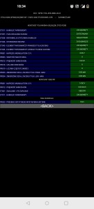

Cześć, mam też pytanie odnośnie hamulca postojowego. Pyclip w sekcji hamulca pokazuje błąd multipexu dtcc41200 jak na załączonym zdjęciu, są tam niby "szczegóły" błędu. Wie ktoś może z czego wynika ten błąd? Na desce się nic nie wyświetla na ten moment, błędy hamulca ogólnie sporadycznie jakieś wyskoczą ale nie są stałe. Boje się,że to zwiastun większych problemów.
