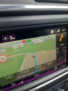

Na razie nie miałem dłuższej trasy. Ale nawigacja śmiga. Ustawień jest multum, łącznie z 64 skórkami. Wygląd jak w garminie, czy kolory letnie i zimowe itd.
Fajnie wygląda horyzont z chmurami, a w nocy z gwiazdami.
U mnie nie działa tylko ukształtowanie terenu, choć jest włączone w ustawieniach. Prawdopodobnie działa tylko z mapami Here a ja mam TomToma.
