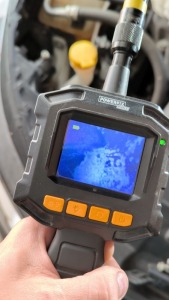

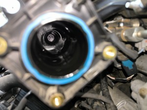

Niezależnie od powyższych pozycji czyszczenie obejmowało cylindry, zawory i dolot (zdejmowali dolot i przepustnice) . Załączam zdjęcie cylindra po czyszczeniu (od czyszczenia przejechałem prawie 4 tys km, z tego ponad 3 na autostradzie) - szczerze to spodziewałem się lepszego efektu.

Chodziło mnie o to -  czy kolektor dolotowy był demontowany?;
  - wygląda z opisu, że był,
  - czy wymieniono uszczelki kolektora dolotowego??

Tak, wymienili uszczelki zarówno kolektora jak i przepustnicy
