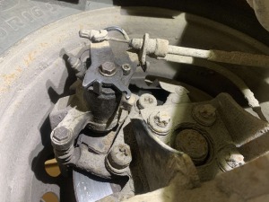

Cześć,
mam problem z zaciskiem hamulca ręcznego, po zaciągnięciu i opuszczeniu zacisk na lewym tylnim kole pozostaje zablokowany. Przy pomocy młotka jestem w stanie przesunać dźwignię, ale samodzielnie nie odpuszcza. Linka hamulcowa nie jest zerwana. Musiałem przez dłuższy czas jeździć z zaciśniętym, ponieważ na badaniu tech. wyszło że lewy ręczny prawie w ogóle nie hamuje.
Zastanawiam się czy od razu wymienić zacisk (i przy okazji klocki) czy wystarczy odkręcić tę śrubę (nakrętkę?) na środku dźwigni i wyczyścić.
PS. Wiem że brakuje sprężynek, ale tu ledwo dałem radę młotkiem przesunać dźwignię.
Pozdrawiam!

Jak się na bieżąco ( przynajmiej raz na dwa lata) czyści zaciski hamulcowe to nic takiego się nie dzieje. Naturalnie oś cięgła hamulca pomocniczego się zaciera od piasku w każdej marce samochodu.
Może uda się jeszcze uratować ten zacisk - przedmuchać przy osi i rozruszać ręcznie. Możesz wspomóc się płynem penetrującym - bez rozkręcania.
Musisz sprawdzić, czy tłoczek się wykręca - czy działa samoregulator.
Czyli to oznacza, że i tak muszę zdjąć ten zacisk i odłączyć przewód z płynem hamulcowym, tak? Biorąc pod uwagę że nowy zacisk kosztuje ok. 150zł to nie wiem, czy nie lepiej po prostu wymienić niż bawić się w ścieranie korozji.
Zakładałbym że tłoczek się nie rusza, skoro zacisk był zaciśnięty i nie blokował tarczy.
Podłączenie hydrauliczne odłączasz tylko przy wymianie na nowy. Za 150 to bardzo kiepski chińczyk. Regeneracja oryginału jest droższa i to dobra alternatywa.
Sprawdzisz jak rozruszasz dźwignię. Dźwignia przy powrocie tłoka powoduje wykręcanie - tłok stoi, ale odkręca się wewnątrz powodując samoregulację. Samo wykręcanie tłoka też trzeba rozruszać, żeby pracowało bez oporu.

Nie brakuje sprężyny- to nie vw. Genetycznie to zacisk jak do golfa 4 czy 5 i innych modeli grupy vw. Klocki pasują tu i tu.
Jazda z zablokowanym hamulcem również kończy się zużyciem tarczy a nawet łożyska.
Nawet jak wymienisz zacisk to i tak renowacji będzie wymagać jarzmo bo to ono jest winne.

Tutaj tego nie było, bo dźwignia hamulca pomocniczego nie stała w pozycji 0.
Hamulec zasadniczy działaj słabiej, bo się nie wykręcał w miarę zużycia klocków.
