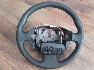

Posiadam w zasobach kilka elementów do ruszenia z montażem tempomatu.
Kierownica (zużyta więc trzeba użyć tej już posiadanej) z przyciskami do tempomatu + przycisk włącznika z ramką i pozostałymi elementami.
Mam też pająka pod tempomat ale ma uszkodzoną taśmę.
ogłoszenie
Chętnie podzielę się tymi skarbami.
Jak ktoś z okolicy lub będzie przejazdem to pomogę w montażu.
