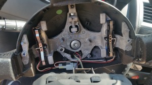

Czy chcąc umieścić przyciski sterowania w pilocie (tak jak niektórzy tu mają), przewody łączące sterowanie z kostką w kolumnie da się gdzieś upchnąć czy trzeba skorzystać z przewodów w zwijaczu?
Można, przykręcić - przykręcasz do tych dwóch otworów - leżących symetrycznie po dwóch stronach kierownicy - przy ramionach.
Natomiast nie podłączysz ponieważ nie masz kostek od przycisków tempomatu które powinny wychodzić z taśmy pająka.
  • Like 1
Nowy zwijacz z taśmą na 7 pinów + przyciski do tempomatu ( kierownica ) + przycisk aktywacjii tempomatu ( obok regulacjii świateł ). Jak wszystko dobrze podłączysz, to tempomat będzie działać i bez aktywacjii na zagarach CLIPEM.

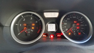

Włacznik założony, tempomat aktywowany u kumpla interfejsem delphi zakładka deska rozdzielcza.
Czekam na resztę gratów.
