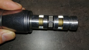

21 godzin temu, szmydu napisał:
Z ciekawości sprawdziłem u siebie w jaki stanie jest ten zawór bo miałem wrażenie ze coś się słabo zbiera. Po podłączeniu pod aku otwiera się za każdym razem na około 1.5-2 mm. Sprawdziłem też te chwilowe spalanie i wychodzi mi przy 90 km/h w granicach 5.8-6 l ale przy 110 km 4.6 l a tylko że jechałem bez klimy ale to raczej po włączeniu będzie większe spalanie chyba że się mylę ??
Edytowane przez markis80
U mnie z klimą ok. 7l przy 90km/h na 6 biegu. Bez klimy najniżej udało się zejść do 5.4l. Wyciągnąłem zawór i potwierdzcie czy jest on rzeczywiście otwarty ? Te szczeliny w dolnej części otworów chyba mają być bo tłoczek przesuwa się w dół.
Edytowane przez szmydu
Tłoczek przesuwa się do góry. Po wyjęciu musi być zamknięty - Twój jest niedomknięty.
Dzisiaj jechałem Megi z Karpacza do Bydgoszczy. Średnie spalanie 7,0 z klimą. Przejazd 382 km w czasie 5h 50 min, w tym 20 minutową przerwa.
Podłączyłem zawór do 12v i chyba mówimy o różnych modelach zaworów. Mój po podłączeniu przesuwa się w dół a nie w górę. Nagrałem też film i udostępniłem tutaj: Link
Dodatkowo zauważyłem, że tłoczek mogę obracać jak jest w pozycji zamkniętej co chyba nie jest prawidlowym objawem ?
Czyli rozumiem, że nie ma wątpliwości że mój zawór jest zepauty i trzeba zamówić nowy ?
PS.Jak zawór jest odpięty to ma być niemożliwe poruszanie tłoczkiem, tak? U mnie się obraca i mogę go o 1mm przesunąć jeszcze w dół śrubokrętem. Druga sprawa to jak wygląda ewentualna regeneracja i czy ma sens ? Chodzi mi o rozkucie I naciągnięcie sprężyny.
Zawór kzfr wymieniony. Z pierwszych wrażeń, to silnik jest trochę mocniejszy, jest to lekka różnica bez większego szału ale jest :). Ustabilizowały mi się za to obroty i przestały spadać obroty przy dojeżdżaniu do świateł. Dzisiaj przy 27 stopniach i jeździe po mieście z klimą spalanie ok 11.5l więc jest różnica. No i przy pierwszym odpaleniu po wymianie zaworu kzfr zaterkotało koło, czego wcześniej, przy wyciąganiu starego zaworu nie było :( No i zmieniły się korekty długie (mam lpg). Na starym zaworze tendencja była na +4,7% a na nowym jest na -4.7%. Widać więc, że coś się w pracy zaworów dolotowych zmieniło. Zauważyłem jeszcze jedna rzecz. Przed wymianą zaworu przy dużym obciążeniu np. rozpędzanie na drugim biegu pod lekkie wzniesienie było słychać terkotanie. Podejrzewałem że to skrzynia a po zmianie zaworu jest cisza :)
Witam. Proszę o pomoc. Mam problem z Megane 3 1.6 110 km. Jak pisałem w  innym temacie moje auto od pewnego czasu dostaje zadyszkę  przy ok 3700 obrotów. Trwa to ułamek sekundy. Mam też wrażenie  że jest słabszy niż kiedys. Czy na podstawie filmiku:
jest ktoś w stanie stwierdzić czy mój zawór pracuje poprawnie. Po podpięciu pod akumulator pojawia się szczelina ok pół milimetra. Czy to normalne? Po obejrzeniu innych filmików z tym zaworem mam już mętlik w głowie. Diagnostyka komputerowa nic nie wykazała. Po odpięciu wtyczki od zaworu nie czuje różnicy w mocy ale pojawia się "check". Brak jest innych objawów uszkodzonego zaworu. Czy wadliwy zawór może powodować taką "zadyszkę"?
Wymieniłem zawór na nowy, stary sprzedałem do auta w którym silnik falował na biegu jałowym  ale w moim aucie bez zmian, wymieniłem koło i cisza podczas odpalania.
