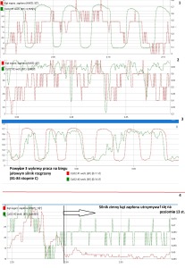

To ja też napiszę kilka spostrzeżeń bo zacząłem obserwować temat. Początkowo miałem problem z odpalaniem na zimnym. Silnik na ucho nie palił na któryś z cylindrów było to w lecie (nierówna praca). Na ciepłym bez zastrzeżeń. Pojawił się błąd P0136. Przychodzi zima auto zaczyna palić bez problemów ładnie kręci w momencie schodzi na 1tyś obrotów i pracuje równo błąd P0136 znika. Natomiast pojawiają się błedy: B1402 który na razie nie wrócił i powtarzający się B1212.
Mogę dodać, że przy wcześniejszym problemie nie miałem objawów żeby coś głośno chodziło jak w starym dieslu. Może były takie momenty przez sekundę. Trzeba dodać, że na jesień przy wymianie oleju zrobiłem pierwszy raz płukankę. Wymiana świec na K20TT z IK20TT.
Porobiłem kilka screenów z pracy silnika, wydaje mi się, że druga sonda ewidentnie żyje własnym życiem. Ciekawostką jest bo wyżej znalazłem spieranie się o pracę sondy "napięcie" tej drugiej i też wyprzedzenia kąta zapłonu. Sprawdzaliśmy w Fordzie Focusie jak to wygląda prosta benzyna 1.6 100KM bez zmiennych faz 2007 rok (tak wiem całkiem inny silnik i konstrukcja) Sonda podawała cały czas stałe 0,75V na jałowym schodziła na 0,68V. Kąt wyprzedzenia zapłonu oscylował 3,4-5,6 stopni. Korekta kilka procent do 2.
Widzę, że mam uszkodzony termostat bo trzyma mniej więcej 81-84 stopnie dużo się o tym pisze, a moje pytanie brzmi jak temperatura silnika wpływa na prace parametrów? Kąt czy katalizatory bo dużo osób pisze wymienić, a nie znalazłem czy wiąże się z pracą elektrozaworu?
Kolejna rzecz jaką zauważyłem to przy spokojnej jeździe lekko muskamy gaz np 4 bieg 2,2 tyś / obrotów kąt wyprzedzenia około 30 stopni i równo trzyma czy to jest normalne?
Przy pełnym bucie-obciążeniu widzę ,że jest jakieś 22 stopnie.
Czyli w ciemno mam wymieniać elektrozawór i sondę?
Jeszcze spalanie, nie zauważyłem jakiegoś wielkiego wzrostu może z 0,5litra na 100. Gazu wychodzi w cyklu mieszanym ok. 8,8-9,5. Jest to w sumie nieodczuwalne trasa trasie nie równa szczególnie cykl mieszany.
Wyprzedzenie zapłonu na wolnych obrotach to oscylacje -0,5 do +2 2,5 stopnia.
Oscylowanie wykresu obu sond świadczy o małej sprawności katalizatora. Na wolnych obrotach wykres drugiej sondy powinien być niemal linią prostą na napięciu co najmniej 0,45V a powinien około 0,7 V.
Sondy lambda mają określoną żywotność, sam bosch wskazuje żywotność sond do tego auta to około 160 tyś. km. Należałoby wymienić obie profilaktycznie.
Wydaje mi się, że ten silnik zimą właśnie taką ma temperaturę. Nie musi być jak w innych markach 95 stopni. Miałem dwie MII z tym silnikiem i obie miały taką temperaturę.
Przejechane 170 tyś. więc sondy trzeba wymienić. Ciekawe czy katalizator już jest wypalony. 😀
Jeśli chodzi o termostaty to wydaje mi się że ich żywotność jest na ok. 10 lat. W Clio 1.5 dci wymieniałem 10 lat temu bo już wskazówka nie trzymała pionu i falowała tutaj wskaźnik elektroniczny tego nie pokaże. Wymiana na OEM 89 stopni otwarcie pamietam, że sprawdzałem po wymianie i było te ksìążkowe 89 przez OBD teraz po 8 latach wskazówka już lekko faluje i trzyma 81. Bardziej mnie zastanawiało czy temperatura silnika ma jakiś wpływ na kąty wyprzedzenia zapłonu itp sprawy. jak silnik optymalnie nie jest wygrzany.
