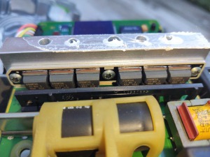

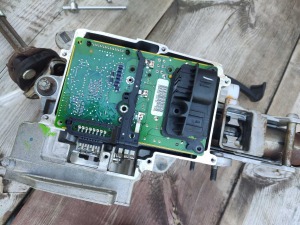

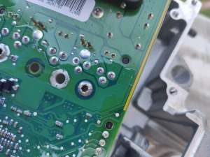

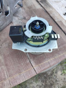

Wiele internetu przewaliłem w kwestii "STEERING FAULT" w swojej Megance 2 i bezskutecznie. Wszędzie porady: zmień kolumnę na używkę, nie ma co naprawiać itp. W moim przypadku były to zimne luty na tranzystorach sterujących silnikiem przekładni. Przelutowałem i działa. Moja przekładnia działała cicho, bez żadnych niepożądanych dźwięków. Jeśli u kogoś chrobocze, to będą łożyska do wymiany: 3 na silniku i 2 na wale kierownicy i 2 na czujniku kąta skrętu. Polecam rozbiórkę przed decyzją o wymianie/regeneracji!
EDIT
Działało kilka dni i zpowrotem STEERING FAULT. Po prostu ręce opadają. Walczę i bez walki się nie poddam ?
EDIT 2
Niestety, poległem ? Pomogła wymiana na używkę: plug and paly :) Przyczyna awarii podobno leży w procesorze sterującym.
Edytowane przez makaon
Dodanie zdjęć.
