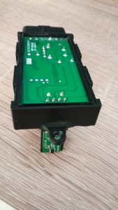

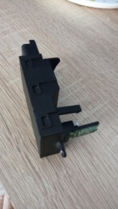

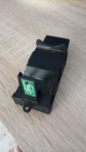

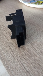

Padł moduł podnośnika szyby....
Oczywiście zalany... więc wymiana :) tylko jedno ale ? Nigdzie takiego nie mogę dostać... Wejście ma kwadratowe.... Widział ktoś takie albo wie gdzie Można qpic ? ali olx alledrogo strony etc nic ?
Wygląda jak od MII ale różni się od oryginalnego który ma wyprowadzenie do montażu na silniku.  Kiedyś też walczyłem z podobnym tematem i musiałem kupić kompletny napęd z silnikiem i temicem. U mnie okazało się że podnośnik był zamiennikiem.
Chlopy dzis moduł szyby kosztuje 60-70 zł nie bawcie się w jakieś grzebanie w tym.
