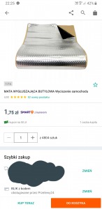

Mat kupiłem 40 wyszło 50x500

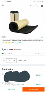

Pianek 10 25x25, wysłali jeden kawałek spory. Całość 70zl

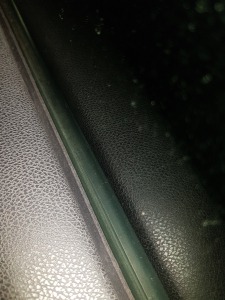

Sprzedam wam małe info. Możecie nawalic nawet pianki do uszczelniania, ale gdy uszczelka wewnętrzna przy szybie nie będzie do niej dolegać to dalej będzie szum podczas jazdy. Zaraz wam dodam zdjęcie o co chodzi. Nie mam patentu jak docisnąć tą zamszową uszczelkę do szyby.

Ja butylową dawałem tylko w okolicy głośnika wewnątrz aby aż tak bardzo nie zwiększać masy drzwi a i tak nawet przy niedużej siłę przy zamykaniu mocno waliły.  Natomiast pianki najlepiej dać maksymalnie.  Myślałem o wyklejeniu grodzi od strony silnika bo oryginalne wyciszenie zjadła kuna. Za to wewnątrz na grodzi trochę dokleiłem.  Auto sprzedałem,  wyciszeniem cieszy się inny właściciel.
Nie wiem jak to wygląda po zdjęciu tapicerki drzwi, ale jak teraz się przyglądam to u mnie uszczelka dolega do szyby :rolleyes:
Trudno coś doradzić jak się nie wie jak to wygląda od środka.

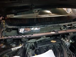

Wyciczyłem podszybie w ten sposób. Dałem dwie warstwy po 1.5mm każdą, lewy zakamarek też i prawy. Bez wyciszenia maski efekt dość mizerny.

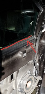

Na kolejnym zdjęciu jest ta zamszowa uszczelka, u mnie nie dolega przy zamkniętej szybie. Gdy ją opuszczę tak z 5mm to szum ustaje. Po prostu otworami, którymi uchodzi woda dostanę się szum i słychać go właśnie przez te uszczelki. W każdym innym moim aucie były mocni do szyby przywarte. Gdy szyba się zamyka całkiem, tak jakby drzwi i boczek się napina, i uszczelka odchodzi od szyby.
