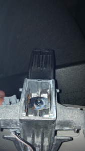

Witajcie,
Do swojej Meganki II ph2 kupiłem lusterko fotochromatyczne z Megane II ph1. Jednak okazało się że uchwyt na szybie nie pasuje do nowego lusterka. Czy te białe lusterka występowały z takim uchwytem jak to czarne lusterko?
