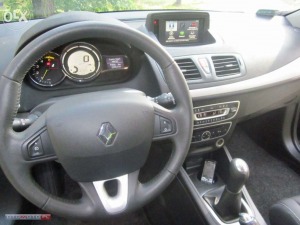

W tym miejscu (na obrotomierzu obok ikonki hamulca ręcznego) jest wyświetlana ikonka dźwigni zmiany biegów i strzałki sugerujące zmianę biegu. Ale nie występuje w każdej wersji. Coś było o tym tu:

Spotkał się ktoś z sytuacją, że ta kontrolka świeciła się bez przerwy a nagle zapala się tylko podczas odpalenia auta i po chwili gaśnie? Zdarza się, że po włożeniu karty w ogóle się nie pojawia. Dodam, że strzałki góra i dół działają normalnie.

U mnie - (ph2 dCi 1.5 110KM) cyklicznie strzałki sugerujące zmianę biegu na wyższy/niższy nie działają (w 90% jednak pokazują się poprawnie). Nie wiem od czego to zależy.
Niemniej sama kontrolka (ikona), która prezentuje drążek do zmiany biegów do niedawna (do dziś) paliła się ZAWSZE po odpaleniu silnika. Dziś umarła.
Niewkluczone, że może to być problem z samym podświetleniem (dolna część obrotomierza też mi często przygasa).
