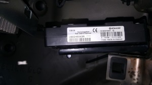

Audio Connection Box i USB
Instalacja jest oporowanie opisana
W radiu ustawiamy BOX1 i AUX1
Jak masz na szaro w radiu USB oznacza iż nie ma komunikacji radio z cbox - sprawdź na wtyczce podłączonej do cboxa napięcia - na CAN ( pin 1 i 2 )  około 2,5 V do masy, zasilanie wiadomo 12-14V , aktywacja multimediów ( pin 4 ) około 12V

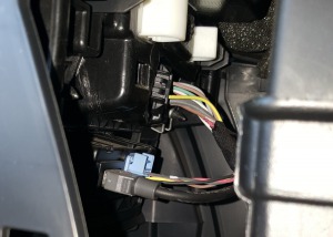

Przyjrzałem się szarej wtyczce co wchodzi do CBOXa i piny wyglądają OK.
Tak jak pisałeś, zamieniłem miejscami pin 1 z 2, nic to nie dało... Brak prądu w przedłużce USB i ekran nadal zamrożony na 20s.

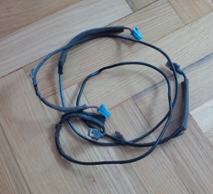

Pożyczyłem od kolegi oryginalne gniazdo i oryginalną wiązkę ze zdjęć - nie ruszyło

Dziwne.. jak mierzę napięcia na szarej kostce, to są takie jak podał Cinas więc wlutowałem się przy radiu prawidłowo.

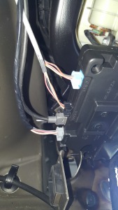

Pozaginalismy lekko piny w CBOXie na wypadek jakby coś nie łączyło. Od nowa położylem wiązkę od radia do szarej kostki. Połączenia są OK.
Nie ruszyło. Nadal mam zamrozony ekran na kilka sekund. Pewnie jest to jakaś pierdola ale nie ukrywam że już chyba nie chce przy tym siedzieć. Chyba że Cinas bywasz czasem w okolicach Piotrkowa Tryb albo Łodzi, to moglibyśmy się umówić...

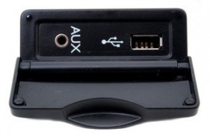

2. Cztery kable z tej wiązki lutujemy do przedłużki USB. Zielony i biały przewód idzie w dodatkowym ekranie. Przedzwoniłem je miernikiem i według numeracji z tej szarej kostki jest to odpowiednio: 1.czerwony 2.biały 3.zielony 4.czarny. Czy numery przewodów z tej kostki odpowiadają tym co na zdjęciu USB standard A?
witam,
to podłączenie USB to nr w kostce (2.) C-boxa 1:1 z wtyczką USB, czyli 1-1, 2-2, 3-3, 4-4 ? czy kolorami się sugerować ? pytam bo nie wiem czy szukać cboxa z wtyczkami czy samemu dolutować kabelki
