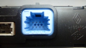

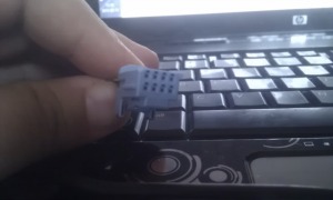

orientujesz sie może czy puszka 1877 (ta z gniazdami RCA ma takie same wtyczki jak ta z gniazdem USB?) Tzn mini iso 6pin i i to takie dziwne 4 pinowe (płaskie, jak usb)
edit
Na ostatnie pytanie odpowiem sobie sam. Puszka 1877 z gniazdami RCA ma tylko 6 pinową wtyczkę. Przy USB dochodzi jeszcze jedna 4 pinowa. Ktoś wie jak się ona nazywa? Bo nie mogę jej znaleźć na allegro

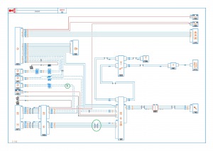

Czyli wg sechematu:
http://megane.com.pl/index.php?app=core&module=attach&section=attach&attach_rel_module=post&attach_id=12903

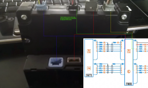

od lewej:
http://megane.com.pl/index.php?app=core&module=attach&section=attach&attach_rel_module=post&attach_id=12904
BE, GR (górne), GR (dolne), NO
A powiedz mi jeszcze co to sa te elipsy na ścieżkach? Bo ósemka oznacza, że kabel jest skręcony a elipsy? Że mam zmostkować kabel z pozostałymi?
I z czystej ciekawości, czemu niektóre ścieżki są przerywaną linią a inne ciągłą?

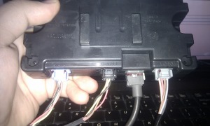

Qweluke, puszki z RCA i C-BOX maja identyczny uklad pinow w czarnej kostce, jest to sygnal analogowy audio. Generalnie zasada jest taka, ze odpinasz RCA wpinasz szeregowo C-BOXa i z C-BOXa do gniazdka USB. Dodatkowo do samego C-BOXa podpinasz siec CAN, zasilanie i sygnal aktywacji multimediow. Wracajac do kostek to dziwna 4 pinowa wtyczka - podlaczenie usb. Wtyczka ta jest japonskiej firmy (nie pamietam nazwy) ale nie da sie jej zamowic jako sampla. Numeracje pozostalych wtyczek Tyco (niebieskiej, szarej i czarnej) masz w samym C-BOXie. Zobacz dokladnie wnetrze konektora bedzie oznaczony pin 1.
Petle oznaczaja mase-ekranowanie kabla
Osemki to siec CAN, ktorej wiazka jest skrecana ze wzgledu na roznicowy charakter sygnalu i eliminacje zaklocen.

Czyli sposób podłączenia jest następujący:
  1. odpinam czarną kostkę od puszki ze zlączami RCA (potem to będzie puszka z Jack i USB)
  2. podpinam w/w kostkę pod CBOXa w miejsce czarnej kostki
  3. kostkę niebieską z CBOXa podpinam pod niebieskie gniazdo w puszce z USB
  4. kostkę USB z CBOXa podpinam pod USB w miejsce gniazda USB
  5. kostkę szarą z CBOXa muszę podpiąć kolejno:
  • 7: masa
  • 3: zasilanie
  • 1,2: sieć can
  • 4: radio
Tylko w 4 kostce (szarej) czeka mnie lutowanie/mostkowanie kabli, pozostałe podpinam tak jak są?
I jeszcze co do kostki 4:
gdzie idzie pin 3? Jakaś puszka o numerze 260, F19 18A - co to jest?
gdzie idą piny 1,2? Jakaś puszka o numerze 250
Natomiast co do pinów w kostkach Tyco:
Ja tam widze tylko numerki po lewej stronie ale nie wiem jak one się do pinów odnoszą :)

gdzie idzie pin 3? Jakaś puszka o numerze 260, F19 18A - co to jest? - są to bezpieczniki , bezpiecznik F19 10A
gdzie idą piny 1,2? Jakaś puszka o numerze 250 - raczej 225 jest to gniazdo diagnostyczne , można chwycić linie can przy radiu
Piny są opisane na wtyczce, jak wyciągniesz z gniazd rca będzie tam opis na wtyczce, patrząc na niebieskie gniazdo cbox to licząc od prawej do lewej z góry nadół to prawy górny to 1 dolny lewy 8
Wszystko mozna "pobrac" w przypadku Megane z kostki radia. Najbezpieczniej jest kupic przejsciowke typu Fakra-Fakra i zrobic na niej podlaczenie. Do samego C-BOXa tez nic nie lutuj. Kup zlacze zenskie typu goldpin. Te kostki Tyco maja standardowy raster 2.54mm wiec takie zlacze goldpin 8pin idealnie tam pasuje. Qweluke jesli wolisz miec wszystko na oryginalnych kostkach (poza usb bo tej nie mam) to moge Ci takie wiazki przygotowac. Szczegoly na pw.
