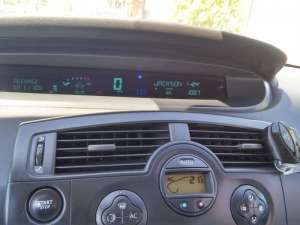

Między innymi ja tak uważam, tylko małe sprostowanie. Nie "na działanie AC" tylko na możliwość załączenia sprężarki gdy temperatura wskazywana przez termometr na wyświetlaczu jest np. ujemna. Czujnik w lusterku bierze udział tylko w przypadku ustawienia klimatronika w trybie AUTO. Ręcznie zawsze da się załączyć klimatyzację niezależnie od tego co pokazuje termometr sterowany czujnikiem w lusterku.
By się o tym przekonać w miejsce sondy w lusterku wpiąłem potencjometr by móc dowolnie ustawiać temperaturę na wyświetlaczu. W wyświetlaczu mam zamontowaną niebieską diodkę która sygnalizuje faktyczne załączenie sprężarki. I jak widać na poniższym zdjęciu przy temperaturze wskazywanej przez wyświetlacz minus 24 st. klimatyzacja załącza się. I tak się dzieje przy każdej temperaturze.

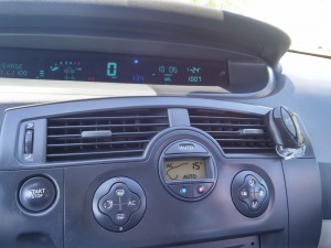

Ustawienie 15 st. na klimatroniku zawsze załącza klimatyzację, nawet w trybie auto.
