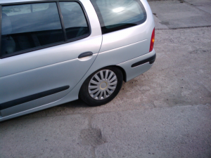

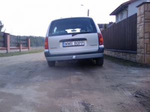

W czwartek, odprowadzając autko do garażu (osiedlową ulicą na której jest 6 śpiących) przejeżdżając po jednym z nich coś strzeliło z tyłu, na ten czas nie skojarzyłem co się stało, odprowadziłem auto, niby wszystko w porządku, niestety... w sobotę chcąc odjechać, szok... dupsko siedzi prawie na nadkolu... nie mając czasu na analizę problemu, poszedłem na PKS :->.
Przed chwilą wróciłem od mechanika, diagnoza: pęknięty jeden z drążków w belce, aż dziw, że tylko jedna strona. Prawdopodobnie od korozji.

Przed chwilą wróciłem z drugiego zakładu (tym razem takiego dysponującego trzepakiem), auto zostało sprawdzone przez kierownika zakładu oraz diagnostę. Obaj na 100% przyznali, że pękł w czopie drążek skrętny lewy, stabilizujący, poziomy i to jest przyczyną "załamania" się lewej strony auta. Drążek jak najbardziej nadaje się do wymiany. Cena drążka ~600 zł + robocizna. Aby go wymienić, musiałbym zostawić auto na dzień, (muszą wyjąć drążek i na jego podstawie zamówić nowy, bo podobno jest ~5 rodzajów drążków do tego auta i nie ma co wróżyć który domówić). Dałem znać im, że jeszcze dziś, lub jutro rano dam znać o mojej decyzji. Chce się skonsultować z Wami.

Jeżeli pęknięty jest drążek stabilizujący to trzeba go wyjąć i włożyć nowy, nie ma potrzeby demontażu belki. Kanał może być potrzebny do ewentualnego wybicia drążka.
Powinieneś mieć drążek; średnica - 21,9 mm (nie pasuje od HB i scenica),
liczba wpustów od strony mocowania 31, od strony wahacza 30.
Nic nie pisze czy jest różnica pomiędzy prawą, a lewą stroną jak w przypadku drążków skrętnych. Pewnie są takie same.
Poszukaj na szrotach, pewnie trafisz taniej. Bo 600zł za drążek to chyba w ASO?

W belce są 4 drążki ale...
2 drążki skrętne , prawy i lewy pełniące funkcję resora czy jak kto woli sprężyny oraz 2 drążki stabilizujące. Te dwie pary drążków są inne i niezamienne.

Drążki prawy i lewy nie pasują zamiennie, jest to napisane w którejś mądrej książce. Co więcej, oznaczenie to kolory na drążku (np. pomarańczowy, czerwony, zielony). Trzeba oczyścić drążek i wtedy widać na nim kolory, jak kupisz z takimi samymi kolorami i odpowiednią stronę to musi pasować.
Co więcej, żeby wybić drążek wystarczy podnieść auto i podstawić, żeby stało stabilnie. Ja w sumie wyciągałem ten drążek, ale jak się urwał w wahaczu to może uda się go wybić bez odkręcania wahacza (dwie nakrętki, potrzebna nasadka 19).
