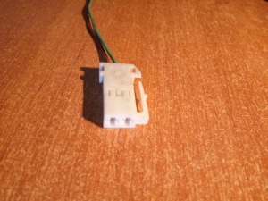

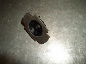

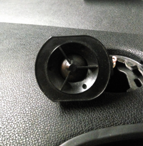

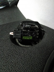

Sprawdziłem dla wszystkich zainteresowanych te głośniczki u siebie. Poniżej wnioski:
- na pewno pochodzą z Laguny II, nr części to 8200001434C
- miałem w nich odcięte wtyczki i są identyczne jak te w naszych Megi, jedynie kolor jest inny :-D
IMG_20170918_095638_HHT.thumb.jpg.9decca90053258f5b9b81d19e252a9d3.jpg59bf81df3a137_Beztytuu.thumb.png.51bf536938b80914ee011193f916f666.pngIMG_20170918_094435.thumb.jpg.5d6beacce7dbcf93f90652d3d1a6322b.jpg
- na portalach aukcyjnych można spotkać głośniczki z okleiną w górnej części, więc mylnie można uznać, iż kształt jest inny

Zamontowane z  Laguny II. Kod ten sam co w poście wyżej pasują - wtyczka wchodzi ciężko dosyć ale wszystko działa jak należy. Duża poprawa w dźwięku, głównie dlatego ze dźwięk wychodzi teraz na wysokości uszu a nie butów ;) za takie pieniądze brać bez zastanawiania się i montować, warto :-)
