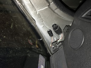

Kolejne pytanko, jako ze nie znalazłem jednolitej odpowiedzi w temacie. Jeśli chodzi o wiązkę do mikrofonu, czy ona powinna wtyczką pasować do wtyczki w mikrofonie, czy jest jakiś kabel/zestaw wtyczek do połączenia tych dwu? Szukam wiązki do mikro, w prawym słupku znalazłem coś co mogłoby być tym (foto), jednak wtyczka nie pasuje. Jeśli to nie to, to rozumiem szukać dalej pod schowkiem/przy samym radiu? Pozdrawiam

Jesteś w stanie dorobić kabel na oryginalnej wtyczce, takiej jaka powinna być? Jakie to są koszta? Wolałbym oryginalny kabel niż kombinowanie na siłe lub ucinanie wtyczki i łączenie "na krótko".

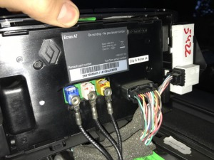

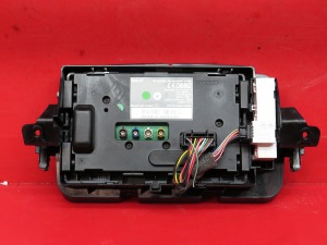

  1. Mój obecny wyświetlacz posiada  trzy wejścia(niebieskie, białe, żółte) natomiast wyświetlacz po lifcie posiada 4 (dodatkowo czerwone),do czego jest to czerwone?
  2. czy jak zakupię taki wyświetlacz to wszystko mi zadziała?
Zdjęcia wyświetlaczy poniżej.

Tak jak wspomniałem znalazłem gniazdo do mikrofonu w słupku.
Z tego co wyczytałem potrzebuje jeszcze mikrofon i wiązki do tego gniazda.

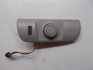

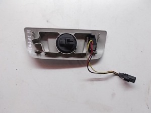

Ponieważ mam szyberdach mam tez inne mocowanie mikrofonu.
Mikrofon powinien być prostokątny nie taki okrągły mocowany w podsufitce.
Umieszczam zdjęcie poniżej(zdjęcie z netu z mikrofonem, ja mam bez)
Pytanie, czy możesz mi zaoferować taki mikrofon z wiązka, czytałem wcześniej ze robisz takie rzeczy.
jeśli tak to jaki to koszt?

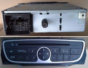

Zastanawiam się nad wymianą radia, które da lepsze doznania muzyczne :) Aktualne fabryczne radio przy maksymalnej głośności (w skali 32), nie daje do końca super efektu i gra dosyć cicho w porównaniu do innego radia w innym samochodzie. Mam w sumie 3 pytania. Jakie radio polecicie? Czy pozwoli to na lepszą głośność i jakość dźwięku? Czy potrzebne będą przejściowe kable?
Edytowane przez maciejmacku
Nie mam radia bosse, zwykłe fabryczne takie jak na zdjęciu. Był zamontowany zestaw głośnomówiący Parrot MKi9200, ale niedawno go zdemontowałem, gdyż nie działał. Nie wiem dlaczego radio na maksymalnej głośności da się normalnie słuchać, w innych samochodach jest to niemożliwe.
Po wymianie radia na takie z filmu jest szansa na lepszy dźwięk i głośność? Domyślam się, że wtedy nie będzie działać sterowanie z kierownicy i wyświetlacz nad kokpitem?
https://m.youtube.com/watch?v=byaRVvZI1p8
