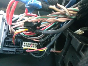

dziś wymieniłem radio i wyświetlacz, wszystko ok, wpisałem kod i działa, nie mogę tylko BT połączyć, coś nie współgra z moim telefonem
mam pytanie co do wiązki mikrofonu, we wtyczce (białej) mam 3 kabelki - ale czy to te do mikrofonu ?
mam pytanie co do wiązki w małej kostce czarnej 4 przewody czy należy ją podłączyć z radiem z BT i USB
