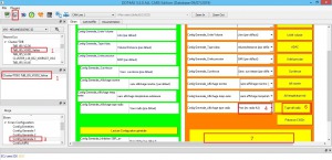

Wchodzisz w licznik i zmieniasz radio z radio  R1 na radio R2. Na rysunku kolejność działań dla ecu licznika Tdb J95 V0302 Valise. Do audio wchodzisz poprzez przejściówkę multimedia.

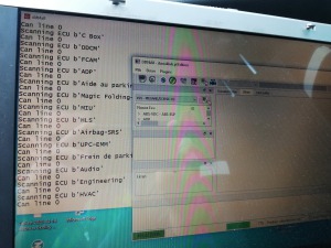

ELM posiadam w wersji V1,5 z pomarańczowo niebieską naklejką. Zainstalował się bez problemu, komputer go widzi, program też. Ddt4all pokazuje jako podłączony ale dalej w okienkach  mam  no data, czyli coś nie tak. Program pobrany z forum dacia. Dodam że chodzi bardzo powoli, dopiero kilka sekund po kliknięciu zaznacza wybraną opcję, a przewijanie paska pionowego jest prawie niewykonalne. Proszę o podpowiedź co może być nie tak. W załączniku zdjęcia z programem.  Komputer jest ok ponieważ używam go do diagnostyki autocom, vag, i sterowników gazowych i tam działa bez problemów.
Skanowałeś swoje ecu za pomocą przycisku lupa by odczytać jaki licznik masz założony. Ja podałem przykład dla swojego licznika. No data świadczy o tym, że elm nie odczytuje danych ze wskazanego ecu. Po skanowaniu w oknie po lewej stronie będziesz miał listę znalezionych ecu.
tak skanowałem i nic mi nie wyświetliło. Pierwsze zdjęcie jest po skanowaniu.
Po skanowaniu jest ta sama lista ze wszystkimi ecu które są dostępne po włączeniu programu. Chętnie bym to zrobił u kogoś, ale obdzwoniłem okolicznych mechaników i nikt nie jest mi w stanie pomóc nawet warsztaty tylko dla renault. Jeden z nich nawet mnie zapytał czy mam instrukcję do wykonanie czynności Clipem to może mi podłączyć za 60 zł i ustawić ale tylko jeżeli mu powiem jak. I tu też moje pytanie. Czy można to zrobić clipem ?

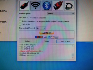

Czy taki komunikat podczas testu ELM oznacza że nic nim nie zrobię i jest niekompatybilny ?
Zacznę od podziękowania dla kolegi aniewa. Zakupiłem inny ELM na BT, nie był drogi bo 45 zł z przesyłką ale najważniejsze że działa. Poprzedni był na niewłaściwym chipie. Bez najmniejszego problemu połączyłem się z ddt4all i zrobiłem wszystko jak w instrukcji od aniewa. Radio ożyło. Wpisałem tylko kod który wygenerowałem kalkulatorem i działa. Co do podsumowania: Radio arkamys to z dwoma antenami (podłączyłem tylko jedną tą białą i działa) koszt z przesyłką 66 zł, mikrofon kupiłem za 10 zł razem z lampką, obudową i wyświetlaczem pasów z renault captur 2016r (w clio też są takie same i w przedziale 10-50 zł) , manetka 10 zł kupiona u tego samego sprzedawcy, plus wysyłka  12 zł. Miałem już instalację od mikrofonu, która szła do słupka więc dorobiłem tylko przedłużacz ze starych przewodów od oświetlenia led do półek szklanych w witrynie meblowej (wtyczki maję ten sam rozstaw pinów, zużyłem 4 szt po dwie wtyczki na stronę). Łączny koszt wymiany radia to 98 zł plus ELM 45 który okazał się bezcenny. Dla zainteresowanych dodam że wymiana radia dużo zmienia w dźwięku. Bas jest pełniejszy, dźwięk czystszy. Miałem wcześniej Scenica z pełnym nagłośnieniem arkamys ze wszystkimi głośnikami i tam jak dla mnie grało dobrze, nie liczyłem że zbliżę się do tego z czterema głośnikami ale est naprawdę zadowalająco. Na pewno nie będę wymieniał głośników ponieważ te nie charczą i dają radę. Jeszcze raz dziękuję za instrukcję przestawienia radia.

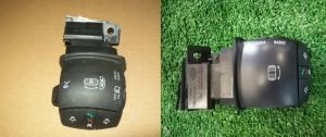

Dzięki. Będę wkładał radio z dwoma pokrętłami i wyświetlacz A3. Auto bez nawigacji. Ostatnie pytanie odnośnie kupna manetki z telefonem:
Jaka jest różnica między tymi dwoma manetkami? Jest jakaś różnica co kupię?
