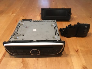

Znalazłem przed chwilą Radio o numerze 281157550, czyli takie jakie ma @CzechuXX, wystawione za stówkę, wcześniej też trafiłem na takie ale wystawione za 250-300, coś nie tak, czy może nieświadomy sprzedawca?
https://allegro.pl/oferta/megane-iii-08r-radio-cd-281157550r-9722784872
W zeszłym roku kupowałem dwa: jedno Bosch, wersja standardowa za 50 zł, drugie 3D Sound by Arkamys Blaupunkt za 80 zł. Oba w doskonałym stanie. Ceny wyraźnie poszły w górę, być może zwiększył się popyt.
Edytowane przez Laros
Moje 281157550R kupowałem w maju za 150zł. Ciężko wtedy było tą wersję taniej niż 100zł znaleźć. Jedna rysa od demontażu ale raczej niewidoczna. Zwykłe można było spokojnie znaleźć za 50-100.
Do tego wyświetlacz w stanie 9/10 za 50zł.
13 minut temu, Laros napisał:
Z tego linku radio ma urwane gniazdo antenowe.
Wydaje mi się że jak moje kupowałem to też to wisiało wtedy.
Dokładnie oglądaj zdjęcia poniżej może mieć usterkę tak jak wyżej.

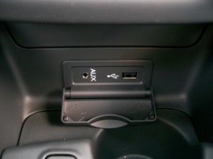

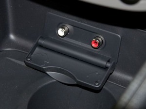

Czy w arkamysie są nadal fabrycznie wejścia rca jak w radiu z czarnym frontem, czy już wersja z USB?
2 godziny temu, Kacperrross napisał:
Czy jest jakaś różnica w radiu wyciągniętym z anglika?
Myślę, że jeśli numer się zgadza to nie powinno być różnicy.
Tutaj nie pomogę. Ale odkąd mam radio z BT to zapomniałem o tych wejściach. Wszystko leci z telefonu.

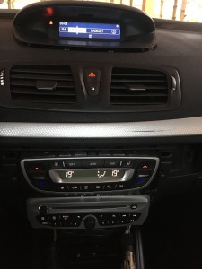

Witam

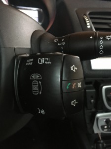

jestem "nowy" więc witam Wszystkich. I teraz już w temacie wymiany radia. W kupionej właśnie Megane III CC phI 2012 podstawowe radio (bez BT) 281150030R i wyświetlacz A2
wymieniłem na radio z BT 281159389R (jako Blaupunkt), wyświetlacz mozaikowy A3 i pilot przy kierownicy z obsługą telefonu.
IMG_5157.thumb.JPG.0f0d21498a7e2e9fb2a5730113ca9dc3.JPGIMG_5158.thumb.JPG.d89cdcb0570a75f2019aaaefac43f491.JPG
Radio gra, pilot działa ale ...

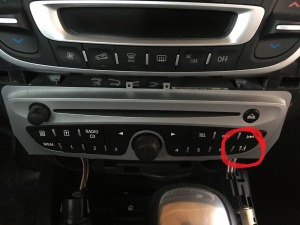

Zegarek tylko miga. Przekopałem forum i wiem, że prawdopodobnie radio jest od zestawu z nawigacją i czeka mnie zmiana konfiguracji, Tylko, że przycisk setup ("suwaki") zaznaczony w kółeczku w ogóle nie wywołuje żadnej akcji.
U innych forumowiczów można było zmienić język, przywrócić do ustawień podstawowych a u mnie nic się nie dzieje, w ogóle radio nie przechodzi do opcji. Czy to możliwe, że konfiguracja jest tak ustawiona, że przycisk jest martwy czy jednak radio jest uszkodzone i muszę je odesłać lub wymienić na inny egzemplarz. Przy okazji czy radio 281155040R (Bosch) czymś się różni od mojego? Wyglądają tak samo.
Proszę o pomoc bo nie wiem czy to uszkodzone radio czy tylko trzeba zmienić CLIP-em konfigurację.
Dzięki z góry, temat wciąż świeży więc może ktoś doradzi.
I jeszcze jedno pytanko - po uruchomieniu samochodu radio gra od razu ale na wyświetlaczu przez 20 sek. jest logo Renault i dopiero pojawia się radio - to normalne?
Edytowane przez ku_le
Po wyłączeniu radia i uruchomieniu ponownie wyświetla się napis "Podłącz Diag Tool" i radyjko nie działa ? ddt4all łączy się bez problemu z radiem i przyjmuje zmiany konfiguracji np. można zmieniać język, ale napis nie znika.
Może ktoś przerabiał taki temat i udało się wskrzesić radio za pomocą ddt4all?
