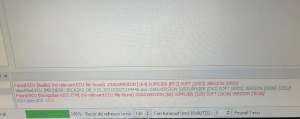

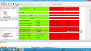

Dzień dobry. Chciałbym uzyskać twoją pomoc. Mam przypadek podobny do tego, co już wskazano w tym poście, mam samochód megane 3 ph1 z czarnym radiem bez bluetooth, ale z ekranem tomtom non live GPS. Chciałem zmienić radio na takie z bluetooth. Kupiłem 28115 9389R (allegro.pl) ze sklepu z częściami, który pochodził z 1 auta bez GPS. Udało mi się z kolegą skonfigurować radio pod GPS (ma soft CLIP). Ale kiedy wstawiam go do auta radio nie pojawia się na ekranie tomtom. Z CLIP-em nie ma dostępu do konfiguracji tomtom, myślę, że to wystarczy, zmień typ radia R108 na R208 (o ile formalne rzeczy mówią). Nie wiem co to jest w nazwie ECU nawigacji. Skończyło się na zakupie ELM327 (BT) i zrobiłem też kabel, który pozwala na zmianę pinów, aby mieć dostęp do CAN2. Pobrałem też i zainstalowałem DDT4all i PyrEN na laptopie (a nawet myclip na tablecie). Mogą pomóc, wskazując krok po kroku, co i jak mogę zrobić. Byłbym wiecznie wdzięczny. Uwaga: przepraszam za język, jestem portugalski i używam translatora google.
Dziękuję bardzo. Na obrazku 1 pokazano NFA2 v1.3 i NFA V0.6. Skąd mam wiedzieć, który moduł mam w samochodzie? ELM327 (ODB2) musi być włączony w trybie CAN-1 (przynajmniej na obrazku to jest)? Nie na CAN-2 (multimedia)? A potem po prostu naciśnij "napisz" czy muszę zrobić coś innego? Dziękuję ponownie,
OK jeszcze jedno, po wpisaniu nowej wartości w parametrze wszystko się skończyło czy trzeba wcisnąć "twardy reset"?

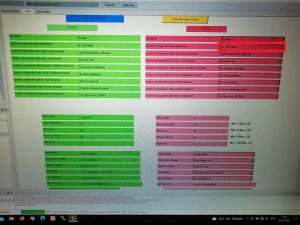

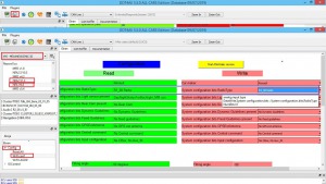

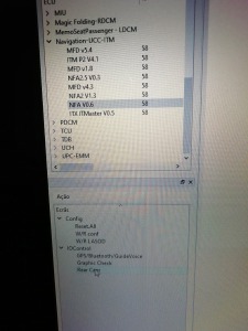

Witam, niech żyją wszyscy. Pierwsza interakcja. Z oryginalnym radiem które już moje auto ma podłączyłem ELM327 który mam do kabla we wtyczce CAN-2 (multimedia) - kabel ma 2 wtyczki, jedna dla CAN-1 a druga dla CAN-2. Wybrałem Megane 3 i przeszukałem ECUS. Wykrył 3 z 2 zmieniającymi się na czerwony (brak bezpośredniego dopasowania). Te 2 czerwone są związane z radiem i modułem nawigacyjnym (patrz zdjęcie). Teraz, wybierając ręcznie moduł nawigacyjny, pojawia się seria ECU. Wybrałem ręcznie NFA v0.6 iw tym do zmiany modelu radia z R108 na R208. Myślę, że to trzeba zrobić z nieoryginalnym radiem, oprócz wyraźnego wskazania, że ma GPS (myślę, że jest to już skonfigurowane na nieoryginalnym radiu ale potem potwierdzę). Wątpię/obawiam się, że moduł nawigacyjny nie został wykryty bezpośrednio (zmienia kolor na czerwony w wyszukiwaniu). Czy to dlatego, że pojawia się kilka modułów nawigacyjnych i tylko z ręcznym wyborem (NFA v0.6) i to pozwala na dotarcie do parametrów do modyfikacji? Jak mogę się upewnić, że wybór jest właściwy (NFA v0.6), a nie coś innego? Obawiam się, że jeśli to nie jest właściwy wybór, to coś pójdzie nie tak i będę bez GPSa... Również w ECU radia istnieje możliwość zmiany VIN. Czy mogę to zrobić w radiu które przyszło z innego auta bez utraty/zmiany kodu odblokowującego które posiada? Po zmianie typu radia lub VIN wystarczy wczytać w write conf i parametry są zapisane? Doceniam twoją pomoc. Z góry wdzięczny.

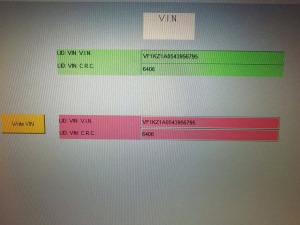

Spróbuj przeskanować programem Ecutweaker lub Pylip. Powinno pokazać jakie ecu nawigacji jest w samochodzie. Jeżeli połączy się z ekranem nawigacji to odczyta prawidłowy VIN samochodu.
W radiu VIN możesz zmienić. Kod będzie ten sam, nie utracisz go.

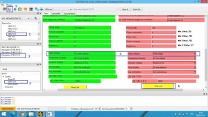

Komunikaty z radia będą widoczne na ekranie nawigacji gdy zaznaczysz tak jak na rysunku. Przykład dla  NFA 2 V1.3

Druga interakcja... testowałem z ECUteaker, ale odczytuje prawidłowe wartości VIN zarówno w NFA v0.6 jak i NFA2 v1.3... wybierając ten ostatni parametr ECU "Radio Display" (z oryginalnym radiem . .. nadal nie zmieniłem radia na drugie) ma wybraną opcję "Radio Display". Ale nadal nie wiem... skąd mam wiedzieć jaką wersję modułu nawigacyjnego (NFA v0.6, czy NFA2 v1.3... lub inna) powinienem wybrać aby zmienić typ radia na R208?
