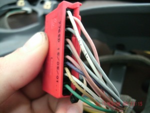

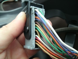

Padł mi licznik, próba naprawy nie powiodła się. Nie miałem w nim komputera pokładowego, teraz bym chciał takowy mieć. Elektryk kazał zakupić z tymi samymi numerami seryjnymi, trudno taki znaleźć. Więc czy mogę zakupić z innym tj z komputerem. Czy moje auto jest fabrycznie do niego przystosowane? Czy po kostkach licznika można to odgadnąć?
W załączniku dwie kostki licznika:

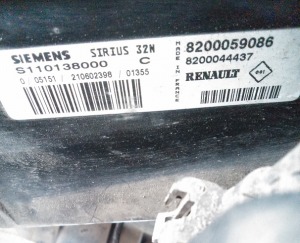

A właściwie to na jakim pinie powinienem mieć to info o spalaniu w komputerze pod maską w wersji benzynowej? Opis kolegi DAREN pokazuje przekładkę w dieslu i tam jest komputer na 3 kostki i info na 32 pinie, u mnie jest na 2 kostki:
SIEMENS SIRIUS 32N
S110138000 C
0/05151/210602398/01355
8200059086
8200044437

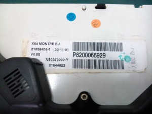

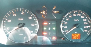

Licznik standardowo miałem SAGEM X64 MONTRE EU z 30-11-2001 V4.00 zdjęcia poniżej:
post-71645-0-39321600-1408904723_thumb.jpg post-71645-0-00116700-1408904750_thumb.jpg

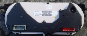

Zakupiłem następujący z białymi tarczami SAGEM X64 ADAC EU SP7 z 17-02-1999 V4.00 zdjęcia poniżej:
post-71645-0-44433500-1408904888_thumb.jpg post-71645-0-32274400-1408904909_thumb.jpg
Licznik pochodzi z Coupe z 1999. Niestety nie pokazuje mi spalania chwilowego, nie działa kontrolka ręcznego (zapala się tylko na 2-3sek po zapłonie).
Znajomy elektryk powiedział, że Coupe podobno mają inne rozwiązania, podobno na szynie CAN. W obu licznikach zauważyłem także różnicę w ikonkach: pod prawym kierunkiem (silnik STOP / przegrzana chłodnica). Będę szukał innego licznika z komputerem w nieco nowszej wersji - najlepiej z 2001 lub 2002 roku. Nie wiem czy to jakiekolwiek znaczenie ale będę szukał.

liczniki od coupe niczym sie nie różniły od innych wersji poza białymi tarczami. W scenicach 2.0 16v też takie były. Sprawdź czy z tym licznikiem jest wszystko ok, bo ręczny nie powinien sprawiać problemów.
Kiedyś czytałem, że z tymi licznikami pojawiają się problemy jak ktoś grzebał przy przebiegu.

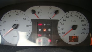

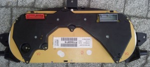

Dzięki za odpowiedź. Licznik póki co odesłałem z prośbą o wymianę na inny z rocznika 2002 - zdjęcie poniżej. Z tym "białym" licznikiem rzeczywiście coś musiało być nie tak :/ Podzielę się informacją gdzies koło piątku jak przyjdzie ten nowo-zamówiony. Poniżej jego zdjęcie.
Pytanie: jak sprawdzić namacalnie (pomijając posiada odpowiedniego licznika), czy w moim komputerze rzeczywiście na 11pinie jest info o spalaniu? Komputer jest 90-pinowy.
Bo wszytkie Meganki, które mają komputer fabryczie są tam podłączone.W niektórych egzemplarzach spotkałem się nawet ,że przewód był już nawet wyprowadzony z komputera i kończył się, w skrzynce bezpieczników pod maską.
