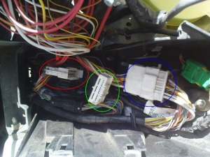

2. Odpinamy od komputera pod maską trzy kostki (jeżeli wcześniej tego nie robiłeś/aś być może będzie trzeba przeciąć opaski zaciskowe). W najmniejszej (pierwszej od góry) kostce szukamy pinu E3 (u mnie różowy kabelek).
3. Zdejmujemy "parapet" nad licznikami (opis jak to zrobić pomijam), odkręcamy licznik, odpinamy czerwoną, 15 pinową kostkę , szukamy pin numer 7 ( u mnie różowy kabelek) i sprawdzamy czy jest przejście na kablu licznik - komputer. Jeżeli nie ma to musimy szukać przerwy.

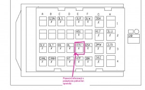

4. Kabel od komputera do licznika idzie przez skrzynkę bezpieczników pod maską. Zdejmujemy obudowę (wyjęcie akumulatora bardzo ułatwi sprawę) podnosimy panel z bezpiecznikami i szukamy kostki oznaczonej na niebiesko na załączonym zdjęciu.
W tej kostce zaznaczonej na niebiesko powinny być 4 mniejsze
kostki, z których daje się wyciągnąć przewód którego szukamy powinien być w
brązowej kostce 12 pinowej na pozycji 7. Trzeba się dobrze przyjrzeć są tam
numerki. Kolory kostek nie zawsze się zgadzają więc szukaj w kostkach 12
pinowych na pozycji 7.
Sprawdzamy tam ciągłość w stronę do komputera i do licznika. Jeżeli brakuje przejścia w którymś kablu to szukamy dalej. Warto przy okazji psiuknąć te kostki Kontakt sprayem, bo u mnie widać było zaśniedziałe styki i ogólnie dużo brudu tam było (a nie powinno).
