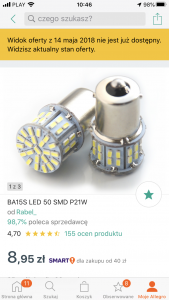

Ja próbowałem tych:
http://allegro.pl/cieply-led-ba15s-50-smd-p21w-ciepla-gratis-fv23-i6050480486.html
Bardzo fajnie świecą, a w Meganie ważne jest aby to światło z żarówek do jazdy dziennej było skupione na wprost , a nie na boki.
A te żarówki co podał fabi55 mają mało LEDów na czole żarówki.
No i cena tych ledów jest porażająca , tym bardziej że o homologacji i gwarancji ani słowa.
I dodatkowo kolor zimny światła prowokuje policję do kontroli, ja polecam kolor ciepły, który jest bardzo zbliżony do koloru typowych żarówek żarnikowych.

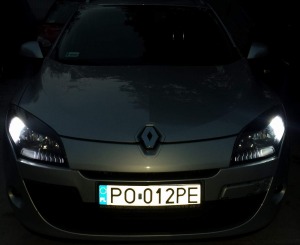

Panowie, pod koniec października zakupiłem auto i światła dzienne LED nie mrugały. Od jakiegoś miesiąca zaczęły się z nimi małe problemy, a teraz mam prawdziwą dyskotekę i zamiast dziennych używam mijania :-) Pytanie jest takie: jakie żarówki dokładnie kupić, aby zachować efekt jak na zdjęciu poniżej i żeby wytrzymały jak najdłużej? Jeśli nie żarówki LED, to jakie zwykłe zamontować? Nie chcę dwa razy lamp rozk ręcać i jeździć do sklepu z przymiarką ;)
Niestety tempefatura w kloszu zabija ledy. Kilka kompletów takich żarówek zmieniałem. Najtrwalsze są na przetwornicy. Ale u mnie zakłócały radio. Spróbuj tych osram. W firmowych powinno być lepiej. Tylko czy strumień będzie wystarczający.
W tym temacie były chwalone te ledy: http://sklep.motohid.pl/pl/p/BA15s-1156-15xSMD-Samsung-LENS-15W-biala-4700k/669
Niestety ich cena mnie przeraża, a też nie wiem ile wytrzymają. Jakie zwykłe żarówki zamiast LEDów założyć?
