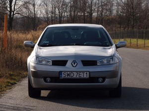

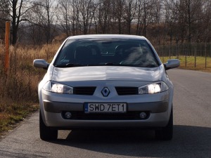

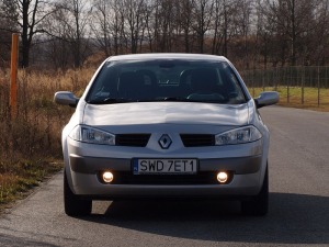

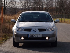

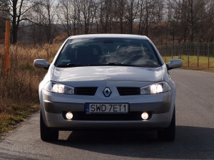

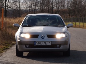

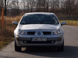

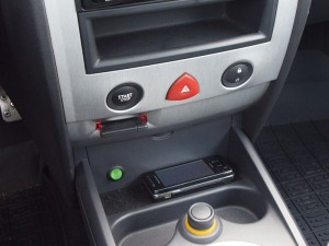

Jest nasz samochód [1]. Włączamy silnik, po paru sekundach włączają się światła dzienne [2]. Oprócz dwóch żarówek z przodu nic więcej się nie świeci, ani podświetlenie deski rozdzielczej, ani tylne pozycyjne - zgodnie z przepisami. Włączamy światła pozycyjne [3], dzienne gasną. Możemy dalej włączyć światła mijania [4], dołączyć do nich przeciwmgielne [5] lub drogowe [6] (lub te i te, oczywiście). Można również włączyć same przeciwmgielne, oczywiście z pozycyjnymi [7]. Sterowanie światłami odbywa się automatycznie poprzez przekaźnik, jednak istnieje dodatkowy wyłącznik [8], wymagany swoją drogą przez przepisy. Po jego rozłączeniu światła dzienne są nieaktywne, czyli samochód zachowuje tak, jak każda inna Meganka z przeciwmgielnymi. Można również w czasie jazdy włączać lub wyłączać światła dzienne tym przełącznikiem wedle naszego uznania - gdybyśmy np. byli w normalnym kraju i jechali bez świateł i w przypadku pogorszeniu się pogody chcieli włączyć światła dzienne lub odwrotnie.

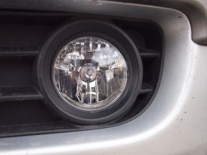

Jak widać na zdjęciu [9] odbłyśnik lampy dzieli się na dwie części - górna odpowiada za światła dzienne, dolna zaś za przeciwmgielne. Żarnik od świateł przeciwmgielnych jest osłonięty od góry specjalną przysłoną (podobnie jak w żarówce H4) aby wytwarzane przez niego światło nie padało na górną część lustra.

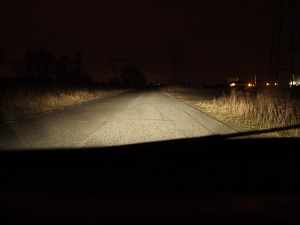

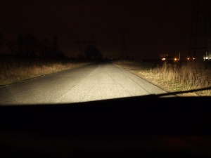

Małe porównanie - tym razem nocne.
- S1 tylko światła mijania
- S2 tylko światła przeciwmgielne
- S3 mijania + przeciwmgielne
Wszystko robione na identycznych ustawieniach aparatu. Z powyższego porównania pozwolę sobie wyciągnąć wniosek, że zestaw mijania + przeciwmgielne jest całkowicie bez sensu, gdyż w praktyce nie różni się wiele od samych mijania. Natomiast same przeciwmgielne oświetlają drogę gorzej od mijania, ale w przypadku mgły jest to zupełnie wystarczające, gdyż wtedy poruszamy się wolno, a naszym głównym zmartwieniem jest to, aby trzymać się swojego pasa ruchu. Nie zapominajmy również, że mgła ogranicza nam widoczność tak, że zasięg świateł mijania jest niewykorzystany, ich snop jedynie rozprasza się na mgle tworząc białą ścianę. Przeciwmgielne świecąc nisko nie rozpraszają się na mgle i w efekcie widzimy lepiej i dalej niż w przypadku korzystania ze świateł mijania lub mijania razem z przeciwmgielnymi.
