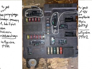

d3bian Opublikowano 29 Maja 2013 Udostępnij Opublikowano 29 Maja 2013 witam, i mnie udało się dzisiaj zamontować światła do jazdy dziennej, tak jak na ktorejś stronie ktoś pokazał (załaczone zdjęcie) z tymże mam tak, że światła się zapalają po odpaleniu samochodu, wyłączają się po włączeniu świateł mijania tylko nie mam podświetlonej deski. Sprawa oczywista bo niby dla czego ma być podświetlona, tylko pytanie czy jest możliość podłaczenia w takowy sposób by było podświetlenie? jeżeli było przepraszam, ale w 90% przeczytałem cały ten temat i nie pamiętam by było coś na ten temat. Cytuj Odnośnik do komentarza Udostępnij na innych stronach Więcej opcji udostępniania...
gojgien Opublikowano 29 Maja 2013 Udostępnij Opublikowano 29 Maja 2013 Możliwość zawsze jest ale po co, skoro zabudowałeś dzienne w tym celu, by niepotrzebne w dzień oświetlenie aku nie doiło i nie obciążało alternatora. 1 Cytuj Odnośnik do komentarza Udostępnij na innych stronach Więcej opcji udostępniania...
d3bian Opublikowano 29 Maja 2013 Udostępnij Opublikowano 29 Maja 2013 (edytowane) też prawda, wiesz przyzwyczajenie. Nauczę się jeździć tak jak jest. Dziekuje wszyskim za podzielenie sie wiedzą dotychczas zdobyta, dzieki czemu podłaczyłem szybciutko światła bez ściagania i zbędnego bebeszenia. Zdjęcie dodam rano ;-) aha i podłączyłem jak na powyższym schemacie kolegi z forum. Edytowane 2 Czerwca 2013 przez d3bian Cytuj Odnośnik do komentarza Udostępnij na innych stronach Więcej opcji udostępniania...
