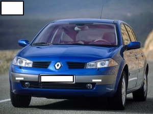

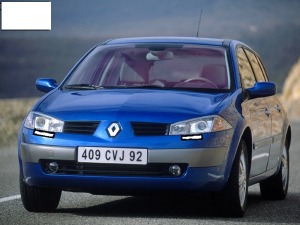

Dziś byłem u specjalistów od zderzaków i jeden z nich mi poradził poszukać ramki, maskownicy dookólnej, ok 2-3 mm wokół kloszy, by zamaskować wszelkie niedoróbki, tylko skąd to wziąć. . .? , bo można by dobrać lakier do ramek i po zamontowaniu drl, przykleić pomalowane rameczki . . .
Co do wymiaru od ziemi, mierzyłem, do dolnej części otworu wychodzi 27 cm, więc oś lampy byłaby na wysokości 28,5 cm od ziemi.
czy naklejając taśmę papierową i wycięciu wymaganego otworu, odklejając ową taśmę nie zedrę lakieru ?
Nic nie powinno się stać z lakierem. Klej na papierowej taśmie maskującej nie jest zbyt mocny..
Gdzieś na parkingu widziałem podobnie zamontowane dzienne, a krawędzie otworu były zamaskowane przeciętym wzdłuż wężykiem peszla w kolorze czarnym. Podobnym do tego jaki idzie z odpowietrzenia akumulatora. Nawet fotkę tego zrobiłem.
Widziane w jakimś modelu VOLVO.
Co do estetyki i samego wykonania nie będę się wypowiadał. Liczy się sam pomysł "ramki". Można też zastosować coś innego. (czarny gumowy wężyk, taki jak do spryskiwaczy)
wierciłem wiertełkiem i później wyrównywałem pilnikiem, ale efekt jest dla mnie niezadowalający, bo plastik ma ok.2-3 mm grubości i ciężko to ładnie wyrównać.
natomiast co do takiego mocowania jak na fotce - IMHO za nisko (chociaż może zgodnie z przepisami). to przecież Ciebie ma być widać, a nie lampy dla sztuki. pomyśl nad rzeźba zderzaka pod lampami
tak - coś w ten deseń, może być nawet bliżej środka, ale z zachowaniem wymaganej szerokości (mniej więcej tyle, co ramka tablicy).
naprawdę jest się lepiej widocznym, a przez to bezpiecznym.
A nie lepiej rzeźbić w gumowych nakładkach zderzaka zamiast w lakierowanej części??
Takie elementy bez dziur w razie czego są tańsze jak cały zderzak...
Obydwie płaszczyzny są równoległe do siebie więc ustawienie na wprost jest tak samo upierdiwe
Wtedy szynę mocująca lampy można przez tylne otwory do belki wzmocnienia zderzaka przykręcić, nawet na dystansach.
A i szerokość jest lepsza bo wygląda jak auto, nie jak chiński skuter, albo quad.

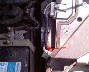

Kierując się wcześniejszymi wypowiedziami w tym wątku zakupiłem i założyłem DRL firmy Magnetti Marelli (koszt 165 zł). Wielkościowo pasują idealnie do zderzaka kombi w wersji poliftingowej, nic nie trzeba ciąć.
Samo podłączenie jest banalnie proste, obawiałem się konieczności wygrzebywania skrzynki bezpieczników, tymczasem po zdjęciu osłony okazało się że na wierzchu biegnie wiązka 4 przewodów zawierająca plusy do lamp pozycyjnych i halogenów (na zdjęciu, skrajne żyły są od pozycyjnych). Wystarczyło wybrać czy podpiąć się pod lewy czy pod prawy :)
Po około miesiącu stwierdzam, że światła działają świetnie i je polecam.
Teraz czas na regenerację reflektorów.
