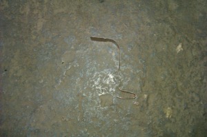

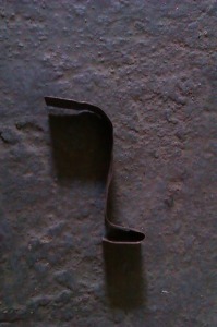

Odświeżę trochę tutaj. Mam i ja WAŚ W 85 wczoraj z rana byłem. Oddali mi pieniądze za MM i postawiłem ma Polskie. Obstawiłem sobie, że w 4 godz założę bez elektryki-wczoraj, a tu nic-ani kroku do przodu. Mocuje się je podobnie jak MM Philipsy i Narvy-ale. No właśnie. Piszemy sobie tu wszytko jak znaleźć plus po zapłonie i inne cenne rzeczy, a nie piszemy w ogóle lub prawie nic o konkretnie samym już mocowaniu.
1. Czy podpinacie-podwieszacie uchwyt do dołu zderzaka? Ja tak właśnie zrobiłem podobnie jak w MM ale jest inny kąt i bardzo do góry świecą. Wiem, że można próbować coś podłożyć, aby je obniżyć - ale to już taka wg mnie partyzantka nie estetyczna.
2. Czy próbował ktoś montować od wewnątrz za kratką - ciekawe jak by to wyglądało-dobre zabezpieczenie przed kradzieżą.
3. Czy wycinacie kratkę?. Ja nie chce wycinać i aby zachować wszytko powyższe musiałem wymyślić niezwykle skomplikowany kształt blaszki która wejdzie pomiędzy kratkę zrobi jednocześnie oparcie dla uchwytu i będzie można odpowiedni sobie obniżyć ledy, aby świecił tam gdzie chcemy-a nie tam gdzie one chcą. Ciekaw jestem Waszych pomysłów samego mocowania czy także ktoś takie blaszki stosował-chyba, że będę pionierem. :D

Wiesz,że mam ,ale trochę wstyd bo blacha troszkę podkorodowana i wogóle to prototyp-aczkolwiek jeżeli nic innego nie wymyslęlub Wy nie podpowiecie to raczej takie pozostaną.Dobra to daję tylko jak pisałem to prototyp.
