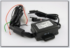

pit-men Opublikowano 19 Lutego 2016 Udostępnij Opublikowano 19 Lutego 2016 (edytowane) Nie wiem jakie te lampy masz, ale wydaje mi się, że sterownika nie da się wymienić gdyż jest to integralna część lampy (ja tak mam). Edytowane 23 Lutego 2016 przez aston76 Cytuj Odnośnik do komentarza Udostępnij na innych stronach Więcej opcji udostępniania...
Matixs Opublikowano 19 Lutego 2016 Udostępnij Opublikowano 19 Lutego 2016 (edytowane) Ja mam sterownik oddzielnie taki: Edytowane 24 Lutego 2016 przez Prezes Cytuj Odnośnik do komentarza Udostępnij na innych stronach Więcej opcji udostępniania...
pit-men Opublikowano 23 Lutego 2016 Udostępnij Opublikowano 23 Lutego 2016 A może to sam sterownik sieje zakłócenia i dlatego masz problemy z radiem ,( podłącz same lampy bez sterownika na próbę i się przekonasz co sieje). Cytuj Odnośnik do komentarza Udostępnij na innych stronach Więcej opcji udostępniania...
