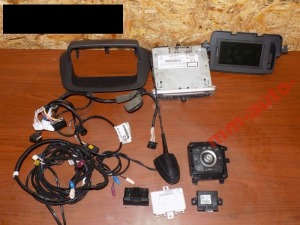

Posiadam megane III kombi 2010r 1.5dci bez nawigacji
zakupiłem na jednej z aukcji zestaw:
-radio z pokrętłem
-biała puszkę
-całą wiązkę
-antenę
-joystick
-wyświetlacz z czytnikiem kart
Zdjęcie zestawu dołączam (na zdjęciu nie widać pełnej wiązki)
dziś rozebrałem cały panel w samochodzie i zauwazylem ze nowe radio nie wspolpracuje z wyświetlaczem monochromatycznym i że trzeba na pewno wymienić wiązkę:)
Czy może mi ktoś podpowiedzieć co oddzielić od oryginalnej wiązki by podłączyć nawigację? czy stworzył może ktoś tutorial krok po kroku co zrobić, nie jestem specjalistą od elektroniki ale myślę, że z czyjąś pomocą powinienem sobie poradzić.
