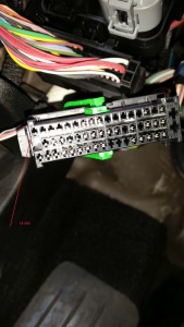

Mam już dźwięk z nawigacji w radiu, problemem był chiński CLIP nie działający na pin 12, 13.. Czytałem ten wątek od początku i niektórzy zamiast BIC zostawiali swój  stary wyświetlacz zamiast niego, u mnie jak tak robiłem to wchodząc w menu radia wszystko wyświetlało się bardzo wolno z dużym opóźnieniem i z różną prędkością na wyświetlaczu i na ekranie nawigacji (występował jakiś  konflikt), po podpięciu samego BICa menu radia działa płynnie.
