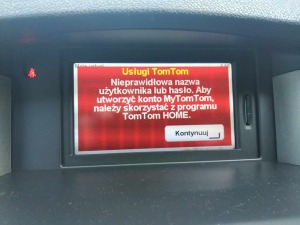

@maniek-02 wykupienie usług i to ze w informacjach widzisz zasięg i dane karty nie znaczy że karta jest aktywna. Najlepiej wysłać e-mail do TomTom z numerem seryjnym ekranu z zapytaniem czy karta jest aktywna
Witam. Mam kartę aktywną, wykupiłem subskrypcję na TTLive i mimo iż w okresie darmowym Live działało, to teraz każe mi założyć konto przez TTHome. Czy wystarczy że założę konto i już będzie działać, czy jeszcze kartę muszę aktualizować w kompie. Jutro mam wyjazd i chciałbym to już ogarnąć. Pozdrawiam.449319291_362196783276888_2429070156095953215_n.thumb.jpg.b3839123b94b48bea741f0876a19f11c.jpg
