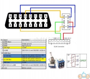

Jeżeli chodzi o wyświetlanie radia na wyświetlaczu nawigacji to w SC III i M III program ddt4all robi to bez problemu. Widzę, że ekran jest podobny, może warto spróbować.
Da się bez problemu jak coś nie ogarniesz pytaj tu masz schemat przelotki zrobisz wszystko w navi i w radiu bez problemu :) ja ostatnio zmieniałem na live ekran z laguny wszystko bez problemu ustawione plus pilot bt aktywowany
