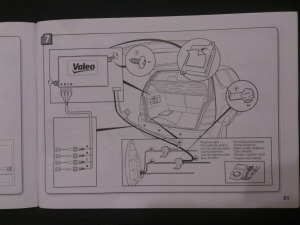

Witam, zerkniecie na schemat? dzisiaj walczyłem z podpięciem parktroniku valeo do megane 3 kombi zostało postawienie kropki nad i podłączenie kabli do świateł:
1. cofania
2. +
3. ACC+
Nie chcę czegoś popsuć i proszę o pomoc. W bagażniku znalazłem instalację do podpięcia oryginalnego parktronicu (gdybym wiedział wcześniej, że jest tam pełna instalacja kupiłbym fabryczny używany z allegro) ok nie ma co płakać nad rozlanym mlekiem do roboty.
Czy mogę wpiąć się do tych kostek, znalazłem schemat ale w tych kostkach nie ma prądu co jest nie tak?
Jeśli nie da się wpiąć w oryginalną instalację to muszę to ogarnąć inaczej niestety światła cofania są w klapie bagażnika i trochę to komplikuje sprawę ale idzie tam przeciągnąć kabelki.
Na schemacie z załącznika kabel różowy idzie do acc+ pod stacyjkę przeciągnąłem go już jeszcze nie podpiąłem kwestia podpięcie.
1. Kabel czerwony jest oznaczony jako + i tu pytanie czy ten + może być podłączony np pod kabel zasilania 12V, który jest przy gnieździe "12V" w bagażniku czy pod lampę?
2. kabel czarny ma być podłączony do lampy cofania i tu pytanie żarówka cofania ma 3 kable jeden żółty i dwa czarne do którego podpiąć?
