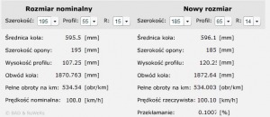

Dzięki wielkie za wyprowadzenie z błędu. To faktycznie niewielka różnica jest. Ale czy na takich oponkach jak teraz mam 195/55/15 to zawieszenie nie cierpi?? Bo chyba im mniejszy profil opony tym gorzej dla zawieszenia tak??
[ Dodano: 2010-10-16, 23:47 ]
A jeszcze pytanko, bo wg kalkulatora do przeliczania rozmiaru opon koła z oponami 195/55/15 różnią się o kilka dziesiątych mm od kół z oponkami 185/65/14.
Różnica wynosi 0,6mm. Ja chciałbym sobie zamontować oponki o większym profilu jednak nie chcę żeby same koła były większe tylko takie same. Więc postanowiłem kupić felgi 14" i dać oponki 185/65. Czyli średnica kół dosłownie o niecały mm by się różniła.
Tylko nie wiem czy była by duża różnica w prowadzeniu.
Miałem wcześniej opla astrę na kołach 175/70/13 bodajże i jazda była normalna.
A zastanawia mnie jak w tym przypadku by było.
