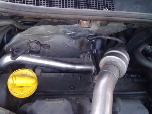

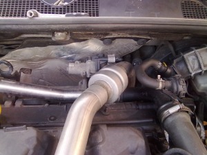

Ja w weekend przerobiłem EGRa w mojej meganie.
Obróciłem układ EGRa o 120 stopni.
Układ cały czas "pracuje" ale pomimo otwarcia nie ma przepływu spalin.
Wszystko widać na fotkach "przed" i "po".
Czas potrzebny na taką przeróbkę to około 10 minut.
Posłuchaj pracy silnika-u mnie okazało się że po obróceniu i przykręceniu egr dwiema śrubami nie jest szczelne-słychać głośny świst turbo.Wrażenia po obróceniu egr-silnik na starcie żwawszy ale kultura pracy na wolnych obrotach gorsza-do obydwu da się przyzwyczaić :mrgreen: Póki co przywróciłem układ fabryczny.
