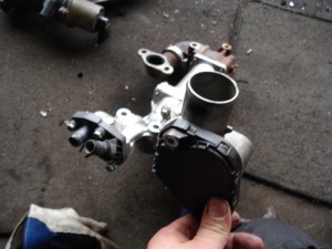

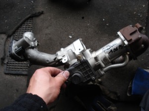

Poprzeglądałem trochę Allegrowo i fotki w aukcjach.
Z porównań wychodzi że wystarczy tam tylko odpowiednio wielka płaska zaślepka z otworami na 2 śruby...

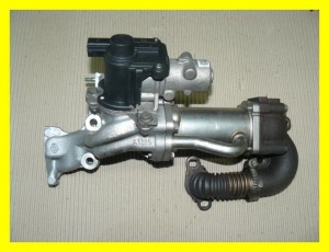

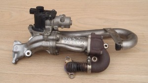

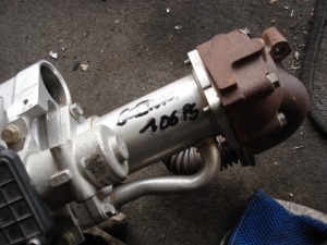

Tu cały zespól egr opisany jako część ze scenica 1,5 106KM, 2006 rok.
http://allegro.pl/renault-scenic-1-5-dci-106km-recylkulator-spalin-i3862963352.html
I kopia fotek jak aukcja zniknie:
post-2372-0-15224600-1391301737_thumb.jpg post-2372-0-54384100-1391301763_thumb.jpg
post-2372-0-59850000-1391301789_thumb.jpg post-2372-0-73301900-1391301802_thumb.jpg
Na ostatniej widać choć niewyraźnie, że rurka nie posiada kołnierza.

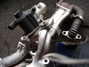

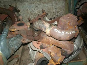

A tu podobna rurka, z takimi samymi mocowaniami ale z kolektorem do meganki II.
http://allegro.pl/kolektor-wydechowy-renault-megane-ii-1-5-dci-i3899626226.html
Rurka co prawda wygląda na oderwaną od kołnierza mocującego więc może uda się ze sprzedawca dogadać, by te rozerwane części za kilka złotych zakupić na wzór do nowego rodzaju zaślepek. (propozycja dla kol. tafmet) :)

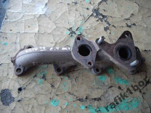

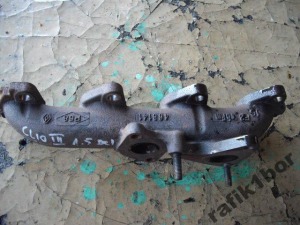

I identycznie wyglądający kolektor wydechowy z CLIO III:
http://allegro.pl/renault-clio-iii-1-5-dci-kolektor-wydechowy-i3914943332.html
post-2372-0-30018900-1391301995_thumb.jpg post-2372-0-43624900-1391302111_thumb.jpg
Tu widać że wylot z kolektora do karbowanej rurki EGR też jest płaski.
Wynika z powyższego, że odpowiednio zwymiarowana zaślepka powinna spełnić swoją funkcję i to nawet bez wielkich przeróbek.
