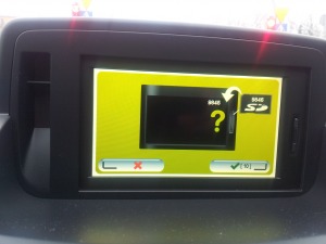

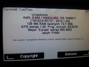

Spróbuj ponownie. Dziś podłączyłem swoją kartę i wyszła kolejna aktualizacja oprogramowania do naszych nawigacji z numerkiem Wersja 9.846 ostatnia była z numerkiem Wersja 9.845. Nawet dwa miesiące nie upłynęły od ostatniej wersji, wiec musieli tam porobić duże błędy skoro tak szybko wypuszczają nowszą wersję. Jak mi się zaktualizuje w autku i znajdę jakieś zmiany to dam znać.
Wiem już o nowej wersji (od info TomToma). Mój problem rozwiązało ASO. Tam zaktualizowali mi na moim koncie kartę. Może i mnie udałoby się to za sprawą nowszego softu, ale wtedy jeszcze o tym nie wiedziałem. Więc sprzęt w aucie jest ok, oryginalna karta SD - również. W końcu coś widać poza czarnym ekranem, napisu: "brak mapy" i zegarka :)
