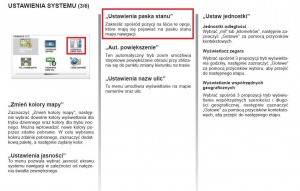

Sprawdź kolego jeszcze w tej opcji jak na załączniku. Tam można włączy wyświetlanie ikonek, które nam pokazują jakim pasem ruchu mamy się poruszać. Z jakiego roku masz nawigacje oraz jaki wersje oprogramowania masz wgrana do urządzenia??
Jest to najnowsza mapa(aktualizacja parę dni temu)W ustawieniach paska włączone jest wszystko oprócz zmniejszania opóźnień.Jechałem autostradą A4 i na ekranie przy zjeździe nie pokazało na który pas mam zjechać(sprawdzanie)Przenośne urządzenia nawigacji TomTom mają bardzo fajnie pokazany asystent pasa ruchu(Auto Mapa też).Czy nasze urządzenia wraz z mapami są gorsze niż urządzenia przenośne?
